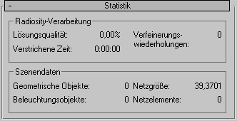

Rollout Statistik (Radiosität)
Auf diesem Rollout werden Informationen über die Radiositäts-Verarbeitung aufgeführt.
Benutzeroberfläche
Bereich Radiositäts-Verarbeitung
Zeigt die derzeit verwendete Qualitätsstufe und die Anzahl der Verfeinerungswiederholungen bei der Radiositäts-Verarbeitung an.
Lösungsqualität
Zeigt die derzeit bei der Radiositäts-Verarbeitung verwendete Qualitätsstufe an.
Zeigt die Anzahl der Verfeinerungswiederholungen bei der Radiositäts-Verarbeitung an.
Verstrichene Zeit
Zeigt an, wie lange die Lösung seit dem letzten Zurücksetzen verarbeitet wurde.
Bereich Szenendaten
In diesem Bereich werden Informationen zur Radiositäts-Verarbeitung der Szene angezeigt.
Geometrische Objekte
Zeigt die Anzahl der verarbeiteten Objekte an.
Beleuchtungsobjekte
Zeigt die Anzahl der verarbeiteten Beleuchtungsobjekte an.
Anmerkung: Selbstilluminierte Objekte werden als eine Lichtquelle pro Fläche gezählt.
Netzgröße
Zeigt die Größe der Radiositäts-Netzelemente in Welteinheiten an.
Netzelemente
Zeigt die Anzahl der im Netz verarbeiteten Elemente an.
Anmerkung: Die Flächen transparenter, zweiseitiger und lichtdurchlässiger Objekte werden doppelt gezählt.
