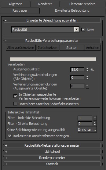

  9. Klicken Sie im Rollout "Radiositäts-Verarbeitungsparameter" im Bereich Interaktive Hilfsmittel auf Einrichten, um die Registerkarte "Umgebung" anzuzeigen. Auf dieser Registerkarte können Sie die Belichtungssteuerelemente einrichten.

Benutzeroberfläche
Radiositäts-Steuerelemente werden in "Rendern einrichten" als Rollouts in der Registerkarte "Erweiterte Beleuchtung" angezeigt. Wählen Sie "Radiosität" über die Gruppe "Erweiterte Beleuchtung" aus.
