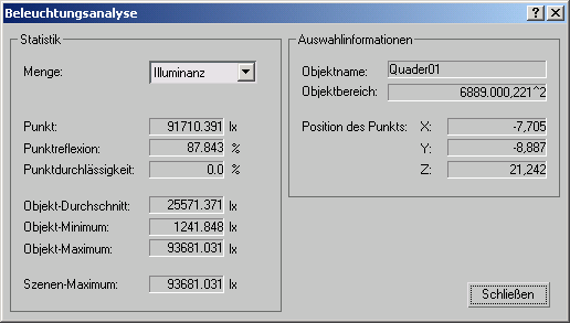

Über das Dialogfeld "Beleuchtungsanalyse" können Sie Lichtverhältnisse abfragen, Daten analysieren und Berichte erstellen. In diesem Dialogfeld werden Renderdaten zu Materialreflexion, Durchlässigkeit und Luminanz angezeigt.
Für einen Lichttechniker kann es beispielsweise von Bedeutung sein, ob die Lichtquellen in einer Szene die Mauern eines Gebäudes mit gleichmäßiger Stärke beleuchten. Der Techniker verwendet das Dialogfeld "Beleuchtungsanalyse", nachdem er die Lichtquellen an der Decke platziert und die Radiositäts-Verarbeitung durchgeführt hat. Er überprüft die Beleuchtungsstärke und die Materialreflexion in der Szene und passt anschließend die Helligkeit der Lichtquellen an, ändert Einheiten oder reduziert die Materialreflexion.

Benutzeroberfläche
Bereich "Statistik"
Zeigt die Beleuchtungsstatistik der Radiositäts-Lösung für das ausgewählte Objekt an.
Menge
Wählen Sie den gewünschten fotometrischen Wert:
  • Luminanz Der von einer Oberfläche reflektierte Energiebetrag.
  • Illuminanz Der auf eine Oberfläche auftreffende Energiebetrag.
Punkt
Die Luminanz oder Illuminanz des Punktes, auf den Sie in einem Objekt geklickt haben.
Punktreflexion
Die Reflexion des Oberflächenmaterials an der Stelle, auf die Sie in einem Objekt geklickt haben.
Punktdurchlässigkeit
Die Durchlässigkeit des Oberflächenmaterials an der Stelle, auf die Sie in einem Objekt geklickt haben.
Objekt-Durchschnitt
Der Betrag der Lichtintensität für das ganze Objekt.
Objekt-Minimum
Der minimale Luminanz- oder Illuminanzwert des Objekts.
Objekt-Maximum
Der maximale Luminanz- oder Illuminanzwert des Objekts.
Szenen-Maximum
Der höchste Luminanz- oder Illuminanzwert der Szene.
Bereich "Auswahlinformationen"
Objektname
Der Name des ausgewählten Objekts.
Objektbereich
Die Größe des Bereichs des ausgewählten Objekts.
Position des Punkts
Die X-,Y- und Z-Koordinaten des Punkts, auf den Sie in einem Objekt geklickt haben.
