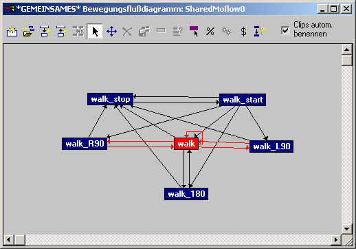

Der Bewegungsfluss eines Bipeds dient dazu, separate Bewegungen zu einer flüssigen Animation zusammenzuführen. Das Bewegungsflussnetzwerk beschreibt also, welche Bewegungen auf andere Bewegungen folgen können. Sobald das Bewegungsflussnetzwerk definiert ist, ist aufgrund der unterschiedlichen Pfade im Netzwerk eine breite Palette an animierten Aktionen möglich. Ein Pfad durch das Netzwerk wird in Biped Bewegungsfluss-Skript genannt.
Das Beispiel unten zeigt ein Bewegungsflussnetzwerk.
Dies ist ein recht einfaches Netzwerk möglicher Bewegungen, da die Figuren nur in der Lage sind, ihre Bewegungen zu beginnen und zu stoppen, sich um 90 Grad nach links und rechts zu drehen (walk_L90 und walk_R90) und eine Kehrtwendung zu machen (walk_180). Um nun in einer Gruppe natürlicherer Bewegungsabläufe zu erzielen, sollten Sie kürzere und feinere Bewegungsvarianten in das Bewegungsflussnetzwerk aufnehmen, z. B. das Drehen in Intervallen von 45 Grad, das Bewegen in unterschiedliche Richtungen bei gleichbleibender Blickrichtung, schlendernde Bewegungen und Bewegungen mit unterschiedlichen Geschwindigkeiten. Die Biped-Bewegungsbibliothek umfasst eine Vielzahl von Clips, mit denen Sie experimentieren können.
