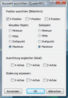

- Wählen Sie das Objekt Box002 aus. Klicken Sie auf das Hilfsmittel
(Ausrichten) und dann auf das Objekt Box001.
- Aktivieren Sie im Dialogfeld "Auswahl ausrichten"
Bereich "Position angleichen" die Option "X-Position", und deaktivieren Sie "Y-Position" und "Z-Position", so dass nur die Links-Rechts-Position der beiden Objekte angeglichen wird.
- Wählen Sie unter "Aktuelles Objekt" und "Zielobjekt" jeweils die Option "Maximum" aus. (Wenn Sie unter "Aktuelles Objekt" und "Zielobjekt" die Einstellung "Minimum" auswählen, werden die beiden Quader an ihrer linken Seite ausgerichtet.) Klicken Sie auf "OK".
