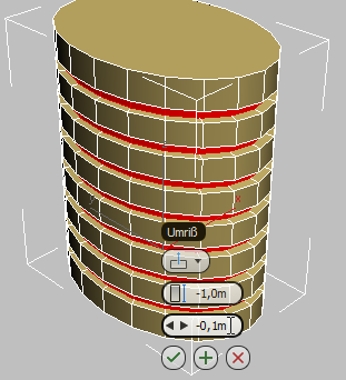

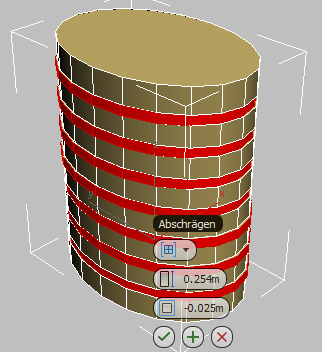

- Klicken Sie im Rollout "Polygone bearbeiten" rechts neben der Schaltfläche "Abschrägen" auf die
Einstellungsschaltfläche.
3ds Max zeigt die Caddy-Steuerelemente für das Werkzeug "Abschrägen" an.
- Wählen Sie aus der Dropdown-Liste des ersten Steuerelements des Caddys "Abschrägen" den Eintrag "Lokale Normale". Geben Sie für die Höhe (zweites Steuerelement) den Wert –1,0 und für "Umriss" (drittes Steuerelement) –0,1 ein, um den Kanten der Abschrägung eine ganz leichte Neigung zu verleihen. Klicken Sie auf
(OK).
