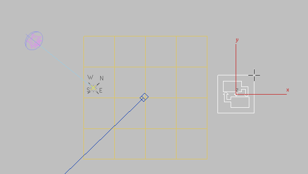

- Klicken Sie im Rollout "Objekttyp" auf "PF-Quelle", um die Option zu aktivieren. Ziehen Sie im Ansichtsfenster "Oben" an einer beliebige Stelle außerhalb der Ebene, um das Symbol der Partikelflussquelle zu positionieren.
Größe und Position des Quellsymbols ist nicht wichtig, da die Partikel aus dem Ebenenobjekt generiert werden.
- Klicken Sie mit der rechten Maustaste, um die Erstellung des Objekts zu beenden.

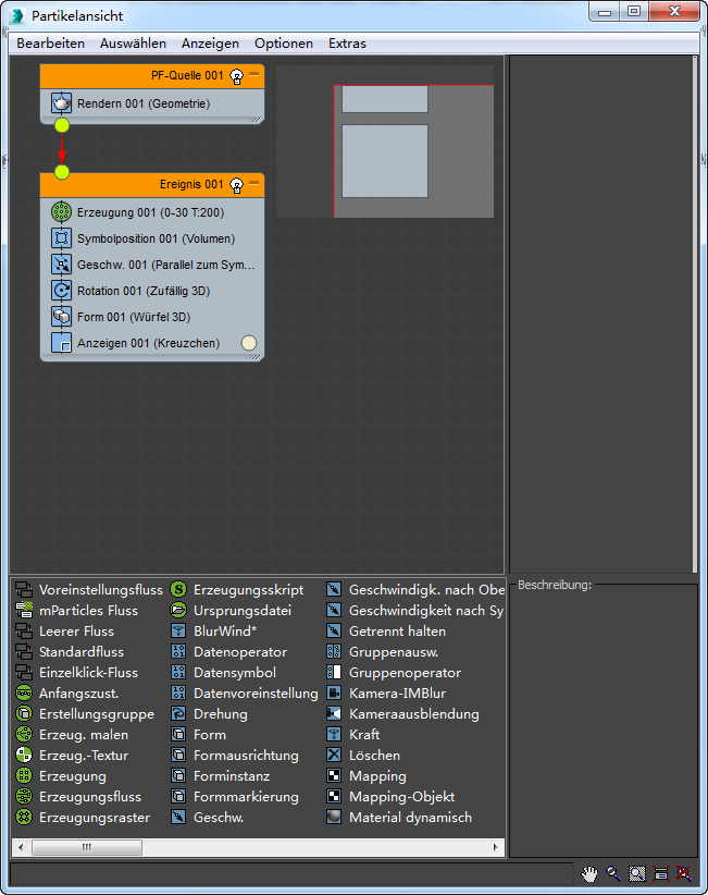

- Klicken Sie im Rollout "Einrichten" auf "Partikelansicht".
Tipp: Sie können die Partikelansicht auch anzeigen, indem Sie 6 auf der Tastatur drücken.
Die Partikelansicht verwaltet ein Partikelsystem, mit dem Sie die Partikelquelle und Parameter visualisieren können, sowie die Ereignisse, die das Partikelerscheinungsbild und -verhalten im Verlauf seiner Lebensdauer beeinflussen.
Zunächst umfasst das System zwei Ereignisse: die Quelle, das Sie gerade erstellt haben, sowie ein vorgegebenes Ereignis 001.

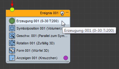

- Klicken Sie in Ereignis 001 auf den Operator Erzeugung 001, um ihn zu markieren.
Auf der rechten Seite des Dialogfelds "Partikelansicht" zeigt das Rollout "Erzeugung 001" die Parameter im Zusammenhang mit der Partikelerstellung an. Auf den Zahlenauswahlfeldern "Emission starten" und "Emission anhalten" wird angegeben, dass die Partikelerzeugung bei Frame 0 beginnt und bei Frame 30 endet. Im Zahlenauswahlfeld "Betrag" wird angegeben, dass vom System 200 Partikel erzeugt werden.

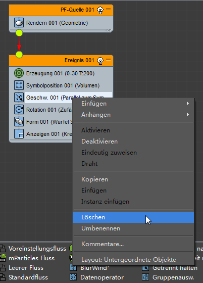

- Klicken Sie in der Partikelansicht auf den Operator Geschwindigkeit 001, um ihn zu markieren, klicken Sie anschließend mit der rechten Maustaste, und wählen Sie "Löschen", da sich die Partikelbäume nicht bewegen sollen.

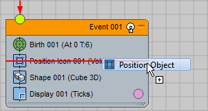

- Das “Depot” ist die Liste der Operatoren und Tests, die unten im Fenster "Partikelansicht" angezeigt wird. Ziehen Sie einen Operator vom Typ "Objektposition" aus dem Depot in Ereignis 001, und legen Sie es direkt über den Operator Symbolposition 001 ab.
3ds Max zeigt eine rote Linie an, um darauf hinzuweisen, dass Sie den ursprünglichen Operator durch den neuen ersetzen.

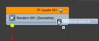

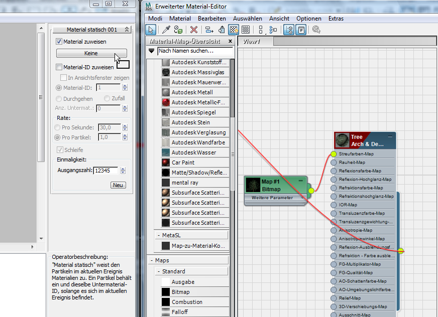

Als Nächstes werden Sie die Baumbilder auf die Partikel mappen. Dazu verwenden Sie den Operator "Material statisch". Dabei handelt es sich um die beste Option für nicht animiertes Material.
Mappen Sie die Baumbilder auf die Partikel:
- Ziehen Sie aus dem Depot einen Operator vom Typ "Material statisch" in das Ereignis PF-Quelle 001. Legen Sie ihn direkt unter dem Operator Rendern 001 ab. Der Einfügepunkt wird durch eine blaue Linie bezeichnet.
Anmerkung: Sie definieren das Material auf der Ebene PF-Quelle 01, weil alle Bäume während der Partikellebensspanne gemeinsam dasselbe Material verwenden. Würden Sie den Bäumen unterschiedliche Materialien auf Grundlage einer bestimmten Partikelaktion zuweisen, hätten Sie den Operator "Material statisch" auf das entsprechende Aktionsfeld gezogen.
- Öffnen Sie den
erweiterten Material-Editor.
- Ziehen Sie einen Eintrag vom Typ "Arch & Design" aus der Material-/Map-Übersicht in die aktive Ansicht.
- Doppelklicken Sie auf den Materialknoten "Arch & Design", um seine Parameter anzuzeigen.
- Nennen Sie das neue Material Bäume.
- Öffnen Sie im Rollout "Vorlagen" die Dropdown-Liste und wählen "Matte Oberfläche".
Wenn "Matte Oberfläche" ausgewählt ist, werden die Bäume keine Reflexionen von benachbarten Objekten aufnehmen.

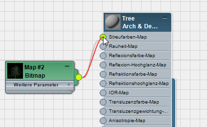

- Ziehen Sie einen Bitmap-Eintrag aus der Übersicht in die aktive Ansicht.
3ds Max öffnet ein Dialogfeld zur Dateiauswahl. Navigieren Sie zu
\sceneassets\images
, und wählen Sie
elm_summer.tif
- Vernetzen Sie den Knoten des neuen Bitmaps mit dem Streufarben-Map-Socket des Materials Bäume.

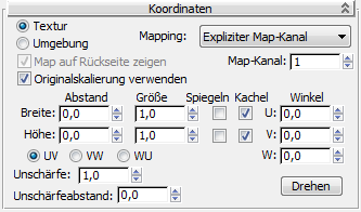

- Deaktivieren Sie gegebenenfalls im Rollout "Koordinaten" die Option "Originalskalierung verwenden", und vergewissern Sie sich, dass unter "Kacheln" für "U" und "V" 1,0 festgelegt wurde.
Dieser Schritt stellt sicher, dass der Bildbereich mit der Partikelgröße übereinstimmt.

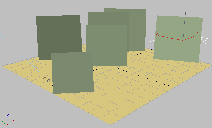

- Verschieben Sie die Partikelansicht und den erweiterten Material-Editor, so dass Sie beide Fenster sehen können. Markieren Sie in der Partikelansicht den Operator Material statisch 001, ziehen Sie dann das Material vom Ausgabe-Socket des Materialknotens Bäume , und legen Sie es in der Partikelansicht auf die Schaltfläche "Material zuweisen" ab (zu Beginn mit der Beschriftung “Keine”). Wenn Sie von 3ds Max gefragt werden, ob Sie eine Kopie oder eine Instanz verwenden möchten, stellen Sie sicher, dass "Instanz" gewählt ist, und klicken Sie dann auf "OK".
Tipp: Wenn die Baum-Maps nicht sofort in dem schattierten Ansichtsfenster angezeigt werden, deaktivieren Sie "Material zuweisen", und aktivieren Sie die Option anschließend erneut.
Das Baum-Map wird nun auf alle Partikel in der Szene angewendet. Ihr Hintergrund ist weiterhin sichtbar: Sie müssen sie nun mithilfe der Alpha-Kanals-Informationen in Ausschnitte umwandeln.
Baum-Map, das auf alle Partikel in der Szene angewendet wurde

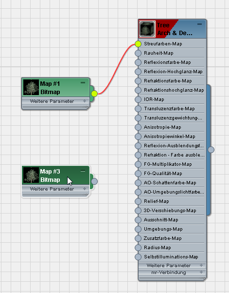

Verwenden des Ausschnitt-Mappings für die Baumpartikel:

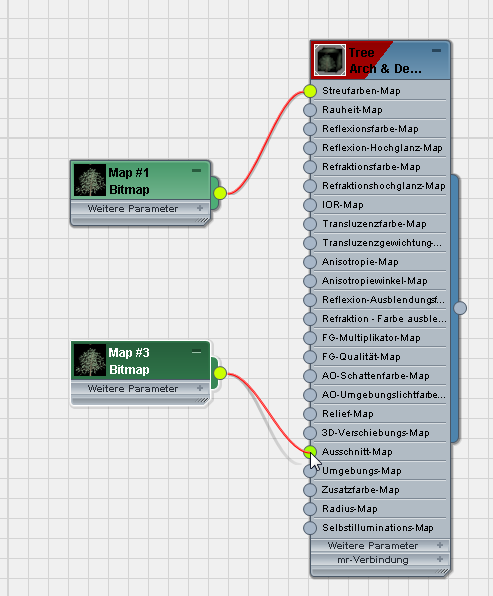

- Ziehen Sie im erweiterten Material-Editor bei gleichzeitigem Drücken der Umschalttaste den Bitmap-Knoten, um eine Kopie zu erstellen.
- Vernetzen Sie die neue Bitmap-Kopie mit dem Ausschnitt-Map-Socket des Materialknotens Bäume.

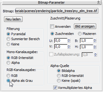

- Doppelklicken Sie auf den neuen Bitmap-Knoten, um die Map-Parameter anzuzeigen.
- Wählen Sie im Rollout "Bitmap-Parameter" im Bereich "Mono-Kanalausgabe" die Option "Alpha", und wählen Sie dann in der Gruppe "RGB-Kanalausgabe" die Option "Alpha als Grau".
Daraufhin wird der Hintergrund des Baum-Bitmaps nicht mehr angezeigt.

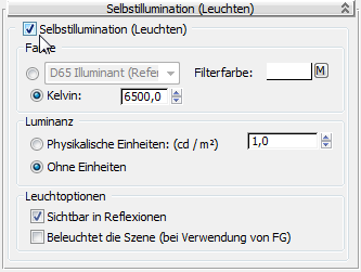

Sie müssen nun die Selbstillumination verstärken, so dass alle Teile des Baumes weiterhin sichtbar sind, selbst wenn Blätter und Zweige nicht direkt vom Sonnenlicht beleuchtet werden.
Legen Sie die Selbstillumination für den Partikelbaum fest:
- Vernetzen Sie im erweiterten Material-Editor den ursprünglichen Bitmap-Knoten (den Knoten, den Sie für Farben verwenden, nicht den für den Alpha-Kanal) mit dem Selbstilluminations-Map-Socket des Materialknotens Bäume.
- Doppelklicken Sie auf den Materialknoten Bäume, sodass die Materialparameter angezeigt werden.

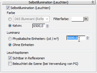

- Aktivieren Sie auf dem Rollout "Selbstillumination (Leuchten)" die Option "Selbstillumination".
Die Selbstillumination hat an diesem Punkt keinen realen Effekt, weil die Standardwerte für die Luminanz schwächer sind als der Belichtungswert für das Tageslichtsystem, der für die Außenszene festgelegt wurde.
- Lassen Sie im Bereich "Luminanz" die Option "Ohne Einheiten" deaktiviert, und geben Sie einen Wert von 5000,0 ein.
