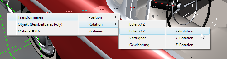

  4. Wählen Sie das Lenkrad aus, klicken Sie mit der rechten Maustaste, und wählen Sie im Quad-Menü die Option Vernetzungsparameter.
  5. Wählen Sie die Option "Transformieren" "Drehung" "(2.) Euler-XYZ" "Z-Rotation".
  6. Klicken Sie auf die Karosserie (Chassis), und wählen Sie Transformieren Drehung (2.) Euler-XYZ X-Rotation.
  7. Stellen Sie im Dialogfeld "Parametervernetzung" die Steuerungsrichtung nach rechts ein, so dass die Lenkraddrehung in Z die Drehung der Karosserie in X steuert.

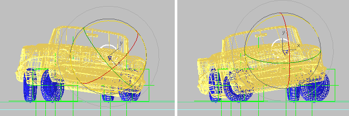

  9. Klicken Sie auf die Ansichtsfenster-Beschriftung "Kamera", und wählen Sie "Kamera" "Camera_Wall_S". Geben Sie anschließend die Animation wieder, um den Effekt der dynamischen Radlastverteilung zu sehen.
    Die dynamische Radlastverteilung ist im Ansichtsfenster "Links" erkennbar
