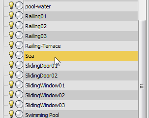

  1. Klicken Sie im Szenen-Explorer-Bereich auf das Objekt Meer, um es zu markieren.

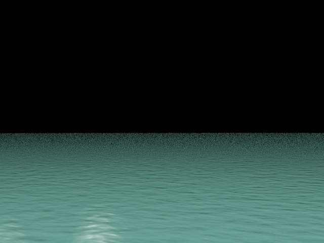

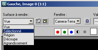

  3. Wählen Sie unter "Fenster für gerenderte Bilder" Dropdown-Liste "Zu rendernder Bereich" die Option "Ausgewählt", und klicken Sie anschließend auf "Rendern".
    Dieses Rendern kann eine Weile dauern, daher können Sie den Rendervorgang abbrechen, sobald Sie einen ersten Eindruck vom Ergebnis erhalten haben.
    Die Farbe des Meerwassers passt zu einer Tageslichtszene, jedoch nicht zur Nacht.

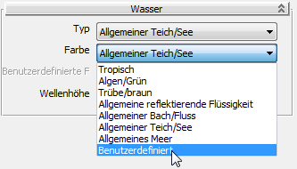

  7. Öffnen Sie im Rollout "Wasser" die Dropdown-Liste "Farbe", und wählen Sie "Benutzerdefiniert".
  8. Klicken Sie auf das Muster "Benutzerdefinierte Farbe", und wählen Sie in der geöffneten Farbauswahl eine dunkelblaue Farbe: Rot=0,005, Grün=0,025, Blau=0,1.

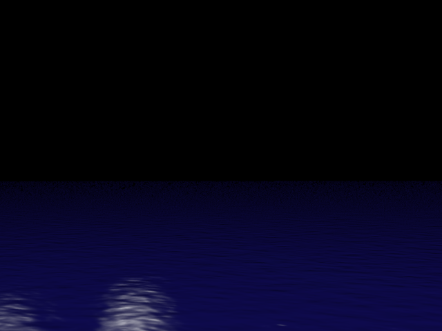

  9. Rendern Sie das Meer erneut. Sie können den Rendervorgang abbrechen, sobald Sie einen Eindruck von dem Ergebnis erhalten haben.
  10. Wählen Sie in der Dropdown-Liste "Zu rendernder Bereich" die Option "Ansicht", so dass beim nächsten Rendern die gesamte Szene eingeschlossen wird.

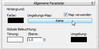

  1. Wählen Sie im Menü "Rendern" die Option "Umgebung", um das Dialogfeld "Umgebung und Effekte" zu öffnen. Klicken Sie im Rollout "Allgemeine Parameter" auf die Schaltfläche "Umgebungs-Map" (derzeit steht dort “Keine").
    3ds Max öffnet die Material-/Map-Übersicht.

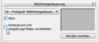

  4. Vergewissern Sie sich, dass die Option "Hintergrund und Umgebungs-Maps verarbeiten" im Rollout "Belichtungssteuerung" deaktiviert ist.
    Wenn diese Option aktiviert ist, wendet 3ds Max die Belichtungssteuerung direkt auf das Hintergrund-Map an. Für die meisten Bitmaps (diejenigen, die keinen hohen dynamischen Bereich (HDR=High Dynamic Range) speichern) werden dadurch der Hintergrund und andere Umgebungs-Maps unsichtbar.

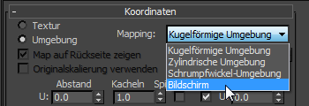

  13. Öffnen Sie im Rollout Koordinaten die Dropdown-Liste Mapping, und wählen Sie Bildschirm aus.
    Das Vorgabe-Mapping für ein Umgebungs-Map ist Kugelförmige Umgebung, aber wir möchten das Bild von der Wüste wie einen Hintergrund anzeigen.

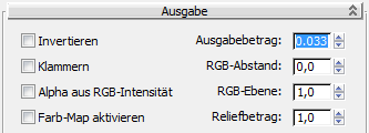

  1. Verringern Sie im Rollout "Ausgabe" den Wert "Ausgabebetrag" auf 0,033.
