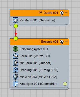

  2. Ziehen Sie aus dem Depot einen Erstellungsgruppenoperator auf den Erstellungsgitteroperator.
    Der Erstellungsgruppenoperator ersetzt das Erstellungsgitter und die Partikel verschwinden aus den Ansichtsfenstern. Der große Drahtgitterwürfel bleibt jedoch bestehen. Das ist der mParticles-Welt-Helfer. Der Pfeil nach unten zur Mitte gibt die Richtung der Schwerkraft und das X auf der unteren Seite die Position der Bodenkollisionsebene an. Diese ist laut Vorgabe identisch mit dem Grundraster in 3ds Max (der XY-Ebene bei Z = 0).
    Tipp: Verschieben Sie ggf. den Zeitschieber, um die Ansichtsfenster zu aktualisieren. Kehren Sie zu Frame 0 zurück, wenn Sie fertig sind.
    Es sind keine physischen Anzeichen der Erstellungsgruppe in der Szene vorhanden. Sie erstellt Partikel aus Netzobjekten, die Sie festlegen, wie Sie in Kürze sehen werden.
  3. Löschen Sie den Drehungsoperator aus Ereignis 001.

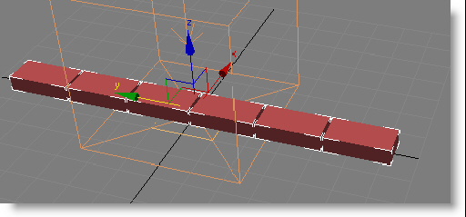

  6. Klonen Sie den Quader, indem Sie die Umschalttastegedrückt halten und den Quader entlang der lokalen Y-Achse ziehen. Lassen Sie die Maustaste los, wenn sich der Klon direkt neben dem Original befindet. Erstellen Sie im Dialogfeld Klonoptionen fünf Kopien, sodass insgesamt sechs Ziegel entstehen. Wählen Sie alle sechs Ziegel aus und positionieren Sie sie so, dass die Reihe entlang der Welt-Y-Achse und auf der X-Achse zentriert ausgerichtet ist.
  7. Verschieben Sie im linken Ansichtsfenster bei gedrückter Umschalttaste die Ziegel auf der Ansichts-Y-Achse nach oben, sodass sich die Klone direkt über der ursprünglichen Reihe befinden, und fertigen Sie erneut fünf Kopien an.

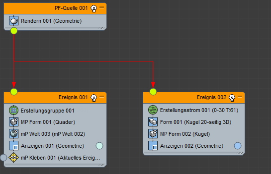

Zum Erstellen einer Partikelinteraktion fügen Sie einen Erzeugungsfluss-Emitter hinzu.
  1. Ziehen Sie aus dem Depot einen Erstellungsstrom-Operator neben das Ereignis 001, sodass ein neues Ereignis erstellt wird. Setzen Sie den Anzeige-Operator auf Geometrie, und fügen Sie einen Kontur-und mParticles-Kollisionskontur-Operator nach dem Erstellungsstrom hinzu. Stellen Sie beide auf Kugel. Vernetzen Sie das Ereignis mit dem globalen PF-Quellereignis.
    Wichtig: Stellen Sie sicher, dass der Kontur-Operator im Ereignis vor dem mParticles-Kollisionskontur-Operator steht. Da Ereigniselemente von oben nach unten verarbeitet werden, müssen die Konturdaten verfügbar sein, damit sie die mParticles-Kollisionskontur verarbeiten kann. Andernfalls funktioniert die Verarbeitung nicht ordnungsgemäß.
    Außerdem müssen Sie den mParticles-Welt-Operator klonen, damit der mParticles-Welt-Helfer und die Weltkonfiguration in beiden Ereignissen identisch sind. Das erledigen Sie etwas später.
  2. Klicken Sie auf den Erstellungsstrom-Operator und setzen Sie Emission stoppen auf 0, um alle Partikel auf einmal zu Beginn der Animation zu emittieren.
    Im schreibgeschützten Feld Gesamt sollte nun 1 angezeigt werden.

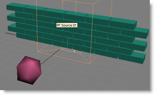

    Wenn Sie die Animation jetzt wiedergeben, sehen Sie das einzelne Partikel unter der Wand herausgeschossen kommen. Das liegt daran, dass die Vorgabeposition des Erstellungsstromsymbols im Weltmittelpunkt liegt: (0,0,0). Da der Erstellungsstrom außerdem über die Eigenschaft Geschwindigkeit verfügt (Vorgabe: 300), ist kein zusätzlicher Geschwindigkeitsoperator notwendig.

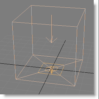

  3. Wählen Sie das Erstellungsstromsymbol aus und verschieben Sie es ungefähr 80 Einheiten in die negative X-Richtung und anschließend nach oben, sodass es vertikal in der Mitte der Wandhöhe liegt. Die Position sollte ungefähr (–80,0,15) betragen.
  4. Drehen Sie das Erstellungsstromsymbol um –90 Grad entlang der Y-Achse, sodass der Vektorpfeil auf die Wand zeigt.
  5. Klicken Sie auf den Operator Kontur, und stellen Sie Größe auf 20, um die Größe der Kugel zu erhöhen.
  6. Geben Sie die Animation wieder.
    Die Kugel geht durch die Wand, ohne mit den Ziegeln zu kollidieren. Der Grund hierfür ist, dass das Ereignis noch nicht an der physikalischen Simulation teilnimmt.
    Ein Operator mParticles-Welt muss in jedem Ereignis vorhanden sein, dessen Partikel in der Simulation berücksichtigt werden. Er sollte immer der letzte Operator im Ereignis sein (dazu zählen nicht der Operator Anzeige und alle möglichen Tests).
  7. Klicken Sie im Ereignis 001 mit der rechten Maustaste auf das Ereignis mP World 01, und wählen Sie Kopieren. Klicken Sie dann mit der rechten Maustaste auf Ereignis 002, und wählen Sie Einfügen.
    3ds Max fügt ein Ereignis mParticles-Welt zum Kugelereignis hinzu.
  8. Wenn sich das neue Ereignis mParticles-Welt nicht am unteren Rand des Ereignis 002 direkt über den Operator Anzeige befindet, ziehen Sie es an die gewünschte Position.
    Anmerkung: Es ist nicht erforderlich, Instanz einfügen zu verwenden, da es nie mehr als einen einzigen Operator mParticles-Welt in einer Szene gibt: Ereignisse mit diesem Operator sind Teil derselben Simulation, und ein Ändern der mParticles-Welt-Parameter von einem Ereignis aktualisiert dieselben Parameter für alle Ereignisse mit mParticles-Welt.
  9. Geben Sie die Animation erneut wieder.
    Diesmal wirft die Kugel die Wand um. Je nach Konfiguration kann es auch sein, dass sie die Wand beim Rollen noch weiter schiebt. Die Partikel bleiben vollständig verbunden, sogar beim Aufprall der Kugel.
    Wenn der Ball zunächst nicht die Wand umwirft, wählen Sie mParticles-Welt und reduzieren Schwerkraft anwenden Wert Beschleunigung; beispielsweise auf 245. Sie können Ihre Arbeit speichern und sich die mitgelieferte Datei ansehen: pflow_mparticles_tutorial.max. Überprüfen Sie die Einstellungen in der Datei und vergleichen Sie sie mit ihrer Konfiguration.

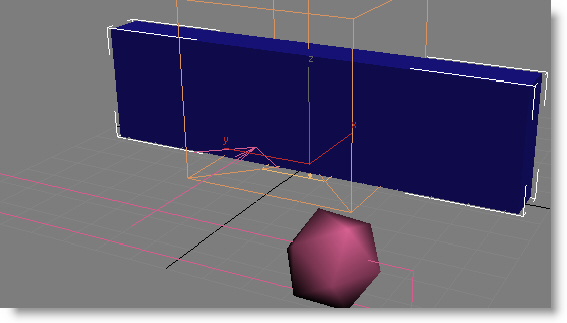

  8. Erstellen Sie einen Quadergrundkörper, der eng um die Ziegelmauer passt. Stellen Sie die Längensegmente und Höhensegmente auf 20 und die Breitensegmente auf 5 ein.
    In der mitgelieferten Beispielszene pflow_mparticles_tutorial.max beträgt die Größe 127 x 12 x 34, aber das kann in Ihrer Szene anders ausfallen.
  9. Wenden Sie den Modifikator Partikelhaut auf den Quader an.

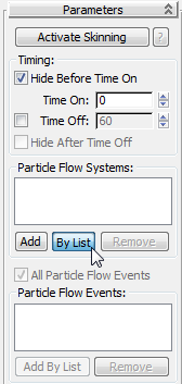

  10. Klicken Sie auf dem Rollout "Parameter" unter "Partikelflusssysteme" auf "Nach Liste".
    Klicken Sie im Dialogfeld "Partikelsystem" auf PF Source 01, und klicken Sie dann auf "OK".
    Die Liste der Partikelfluss-Systeme enthält nur einen Eintrag: PF-Quelle 001. Es sollen jedoch nicht alle Partikel in diesem System die Quader-"Haut" beeinflussen, sondern nur jene in Ereignis 001.
  11. Deaktivieren Sie in der Gruppe Partikelflusssysteme die Option Alle Partikelflussereignisse. Klicken Sie dann auf Nach Liste hinzufügen, und wählen Sie Ereignis 01 aus.
    Partikelhaut funktioniert, indem zugelassen wird, dass die Partikelbewegung Einfluss auf nahegelegene Netzpunkte ausübt. Im Idealfall sollten alle Netzpunkte im modifizierten Objekt von Partikeln beeinflusst werden, da sie andernfalls bei der Bewegung der Partikel zurückgelassen werden. Das kann zu unschönen Verzerrungen des Netzes führen. Eine hilfreiche Option ist daher die Möglichkeit, nach unbeeinflussten Netzpunkten zu suchen. Das hilft Ihnen, den richtigen Einflussabstand zu finden.
  12. Erweitern Sie den Modifikatorstapeleintrag für Partikelhaut so weit, dass Sie die Unterobjektebene Kontrollpartikel sehen können, und klicken Sie auf Kontrollpartikel, um sie hervorzuheben.
  13. Aktivieren Sie oben im Parameter-Rollout die Option Hauterzeugung aktivieren, gehen Sie nach unten zum Anzeigeparameter-Rollout, erweitern Sie es und aktivieren Sie die Option Nicht zugewiesene Punkte anzeigen.
  14. Im Parameter-Rollout im Bereich Abstandseinfluss sehen Sie, dass die Option Absolut aktiviert ist. Verwenden Sie das Zahlenauswahlfeld, um den Wert Absolut zu reduzieren, bis kleine rote Quadrate auf dem Quader erscheinen, wie in der folgenden Abbildung dargestellt (die Netzpunkte, die keinem Partikel beeinflusst werden). Anschließend erhöhen Sie die Einstellung so lange, bis aus keinem Winkel keine roten Quadrate mehr sichtbar sind. Der Wert 7 sollte ausreichen.

    Nachdem die Grundkonfiguration nun vollständig ist, brauchen Sie die "Ziegel"-Partikel nicht mehr zu sehen.
  16. Klicken Sie auf den Anzeige-Operator in Ereignis 001, und setzen Sie den Typ auf Keine.
  17. Geben Sie die Animation wieder.
    Wenn die Kugel auf die nun unsichtbaren Partikel trifft, brechen sie auseinander, reißen das Quadernetz mit Haut mit und trennen es anhand des von den Partikeln zurückgelegten Abstands auf. Die Auftrennung verläuft jedoch nicht optimal: Ein paar Netzflächen werden nur gedehnt, was den Effekt etwas reduziert.
    Die Lösung ist jedoch einfach: Lassen Sie die Auftrennung etwas sensibler auf den Abstand zwischen den Partikeln reagieren.
  18. Die Einstellung Abstandsänderung Relativ% befindet sich derzeit auf dem Vorgabewert 50.0. Ändern Sie den Wert zu 1.0.
    Damit bewirkt schon eine relativ geringe Änderung des Abstands die Auftrennung des Netzes.
  19. Geben Sie die Animation wieder.
    Jetzt brechen die Teile sauber auseinander und haben schön gezackte Kanten, damit es auch echt aussieht.

  20. Wenden Sie einen Hüllen-Modifikator oberhalb des Partikelhaut-Modifikators auf den Quader an. Setzen Sie Betrag innen auf 2.0 und Betrag außen auf 1.0.
    Wenn Sie jetzt die Animation wiedergeben, wirken die Teile realistischer.
