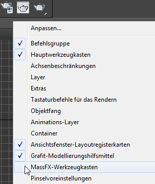

  1. Wenn der MassFX-Werkzeugkasten noch nicht sichtbar ist, klicken Sie mit der rechten Maustaste in den Bereich rechts neben dem Hauptwerkzeugkasten, und wählen Sie aus dem Kontextmenü die Option "MassFX-Werkzeugkasten".
    3ds Max öffnet den Werkzeugkasten.

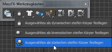

  3. Klicken Sie auf den MassFX-Werkzeugkasten, öffnen Sie das Flyout "Steife Körper" (zweite Schaltfläche), und wählen Sie in der Flyout-Liste "Ausgewähltes als statischen steifen Körper festlegen".
    Ein statischer steifer Körper ist Teil der Simulation, wird jedoch nicht verschoben oder verändert.

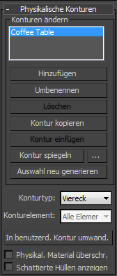

  5. Betrachten Sie das Rollout "Physikalische Konturen". Der vorgegebene Konturtyp für den statischen Körper ist der Quader, weil er als Grundkörper "Quader" begonnen hat.
    MassFX unterstützt zwei Arten von Geometrie:
    • Das grafische Netz ist die ursprüngliche Objektgeometrie.
      In der Regel verwenden Sie grafische Netze (Original) für statische Körper, die sich in der Simulation nicht bewegen.
    • Die physikalische Kontur wird die Geometrie, die MassFX in der Simulation verwendet, um das grafische Netz darzustellen.
      In der Regel verwenden Sie die physischen Konturen für alle Körper in der Simulation.
    • Als Faustregel gilt, die einfachste mögliche Geometrie zu verwenden. In diesem Fall ist der Couchtisch ein einfacher statischer Quader. "Original" ist daher eine gute Wahl. Öffnen Sie die Dropdown-Liste "Konturtyp", und wählen Sie die Option "Original".

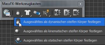

  2. Öffnen Sie im MassFX-Werkzeugkasten das Flyout "Steifer Körper", und wählen Sie in der Liste "Ausgewähltes als dynamischen steifen Körper festlegen".
    Dynamische steife Körper sind die Objekte, die sich aufgrund physikalischer Kräfte bewegen. Im Fall des Balls ist diese Kraft die Schwerkraft.

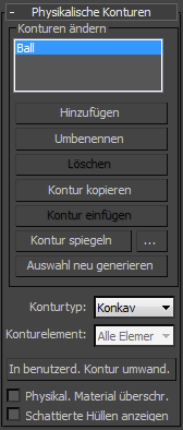

  3. Überprüfen Sie in der Gruppe "Ändern" Rollout "Physikalische Netze" den Konturtyp.
    Die Vorgabeeinstellung für den Netztyp der meisten dynamischen Körper ist konvex. Dies entspricht der Form des Balls relativ gut, wie Sie in den Ansichtsfenstern sehen können.
    Die konvexe physikalische Kontur nähert sich dem Ball.
    Hinweis: Die Unterobjektebene "Netztransformation" wurde verwendet, um die physikalische Kontur zur besseren Darstellung zu versetzen.
    Die vorgegebene Kontur rollt allerdings nicht besonders gut. Der MassFX-Modifikator "Steifer Körper" bietet eine bessere Kontur für kugelförmige Objekte.
  4. Öffnen Sie im Rollout "Physikalische Konturen" die Dropdown-Liste "Konturtyp", und wählen Sie "Kugel".
    Jetzt entspricht die physikalische Kontur der Form des ursprünglichen Balls.

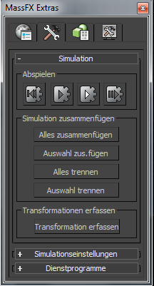

  1. Klicken Sie im MassFX-Werkzeugkasten auf (Weltparameter).
    3ds Max öffnet das Dialogfeld "MassFX-Hilfsmittel" auf der Registerkarte "Weltparameter".
  2. Klicken Sie im Dialogfeld "MassFX-Hilfsmittel" auf die Registerkarte (Simulationswerkzeuge).
  3. Klicken Sie auf der Registerkarte Extras auf "Alles einbacken".
    3ds Max konvertiert die Simulation in Keyframes. Dabei wird eine Fortschrittsleiste am unteren Rand des Fensters angezeigt.
    Nachdem das Einbacken abgeschlossen ist, können Sie die Simulation als reguläre Animation abspielen, indem Sie auf (Animation abspielen) klicken (in der Nähe der rechten unteren Ecke des 3ds Max-Fensters). Sie können die eingebackene Animation auch in einer Videodatei rendern. Falls Sie es wünschen, können Sie die Simulation ändern, indem Sie das Zusammenfügen eines oder aller Objekte zurückführen.
