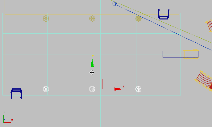

- Aktivieren Sie das Ansichtsfenster "Oben", und
vergrößern Sie den vorderen Bereich des Gitters, wie in der nächsten Abbildung gezeigt.
Es gibt drei Lampen in der Decke der unteren Veranda. Diese werden als kleine Kreise in der Ansicht "Drahtgittermodell" dargestellt.
Vergrößern Sie weiter zur Lampe auf der linken Seite.

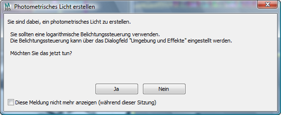

In 3ds Max wird ein Dialogfeld geöffnet, in dem Sie gefragt werden, ob Sie eine "mr - Fotografische Belichtungssteuerung" in der Szene hinzufügen möchten.
- Klicken Sie auf "Ja", um die Belichtungssteuerung hinzuzufügen.

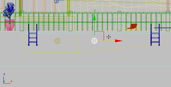

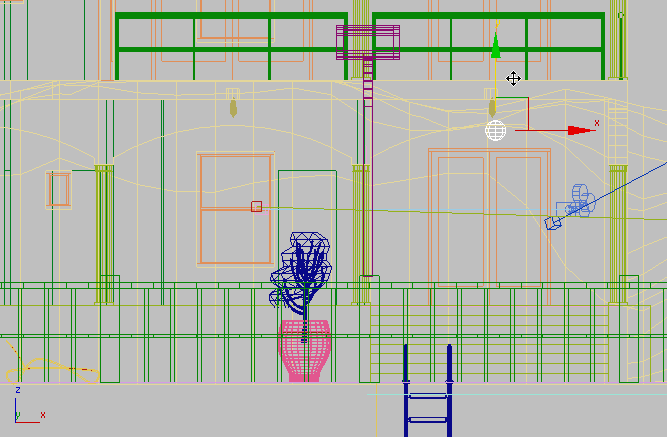

- Klicken Sie mit der rechten Maustaste auf das Ansichtsfenster "Vorn", vergrößern Sie die Ansicht, so dass Sie den Lampen-Socket und das neue Lichtobjekt sehen können, und verwenden Sie
(Auswählen und verschieben), um das Lichtobjekt auf seiner Y-Achse zu verschieben, bis es in der Einbaulampe positioniert ist.

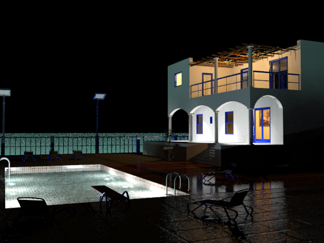

Rendern der Szene:
- Aktivieren Sie das Ansichtsfenster "Kamera-Terrasse", und
rendern Sie die Szene.
Unter Berücksichtigung der Tatsache, dass die Szene nur drei relativ schwache Lichtquellen enthält, ist das Ergebnis nicht schlecht.

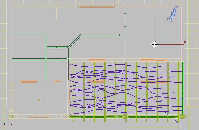

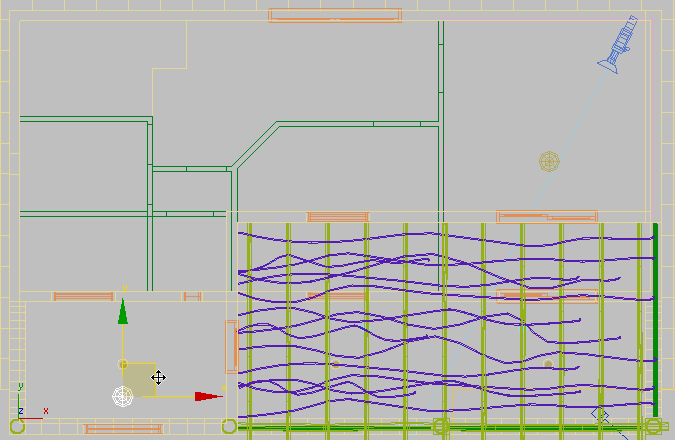

vergrößern Sie dann die Ansicht und
schwenken Sie mit der Ansicht aus, so dass Sie den Hausentwurf sehen können.

(Lichtquellen). Klicken Sie im Rollout "Objekttyp" auf "Freies Licht", um die Option zu aktivieren.
- Klicken Sie einmal, um eine Lichtquelle hinter dem Türrahmen zu erstellen, wie in der Abbildung gezeigt, und klicken Sie dann mit der rechten Maustaste, um die Objekterstellung zu beenden.

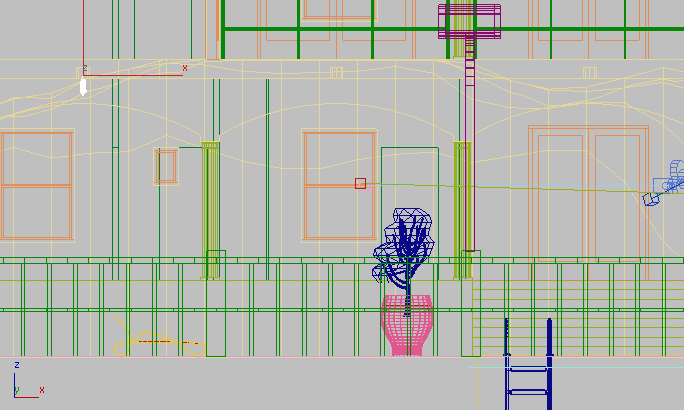

- Aktivieren Sie das Ansichtsfenster "Vorn", und verwenden Sie dann
(Auswählen und verschieben), um das Lichtobjekt auf seiner Y-Achse zu verschieben, bis es sich direkt über der Tür im Erdgeschoss befindet.

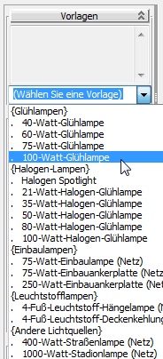

- Wechseln Sie zur
Modifikatorgruppe. Öffnen Sie im Rollout "Vorlagen" die Dropdown-Liste und wählen "100-Watt-Glühlampe".
Übernehmen Sie die Vorgabeeinstellungen für diese fotometrische Lichtquelle.

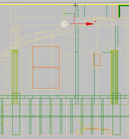

- Die Küche befindet sich im Obergeschoss. Aktivieren Sie daher das Ansichtsfenster "Vorn", und verschieben Sie das Lichtobjekt bis direkt oberhalb des Fensters.

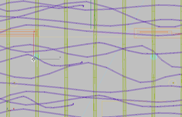

- Aktivieren Sie das Ansichtsfenster "Oben" erneut, und vergrößern
Sie die Ansicht bis nahe an den Balkonbereich.
Es gibt zwei blaue Lichtquellen über dem Balkon: ConeLightBulb01 und ConeLightBulb02.
- Aktivieren Sie in der
Erstellungsgruppe
- Klicken Sie in die Nähe von ConeLightBulb01, um die Lichtquelle zu platzieren. Die exakte Position ist nicht wichtig.

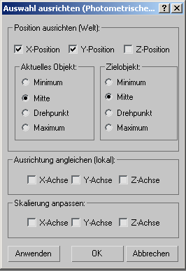

- Klicken Sie im Hauptwerkzeugkasten auf
(Ausrichten), und klicken Sie dann auf ConeLightBulb01.
- Aktivieren Sie im Dialogfeld "Auswahl ausrichten"
im Bereich "Auswahl ausrichten" (Bildschirm) die X-, Y- und Z-Position, und wählen Sie "Zentrieren" für das aktuelle Objekt und das Zielobjekt. Klicken Sie auf "OK".
Hiermit wird die Mitte des Lichtobjekts an der Einbaulampe ausgerichtet.

Erneutes Rendern der Szene, um das Ergebnis anzuzeigen:
- Stellen Sie das Fenster für gerenderte Bilder wieder her, und
klonen Sie dann den aktuell gerenderten Frame.
Vergleichen Sie die beiden gerenderten Bilder.
Da Sie einen gelben Farbton (2800K) für die 100-Watt-Glühlampen-Lichtobjekte gewählt haben, ist der obere Balkon in gelbliches Licht getaucht. Außerdem ist jetzt Licht von der Tür und den Fenstern der beiden Räume sichtbar, in denen eine Lichtquelle vorhanden ist.

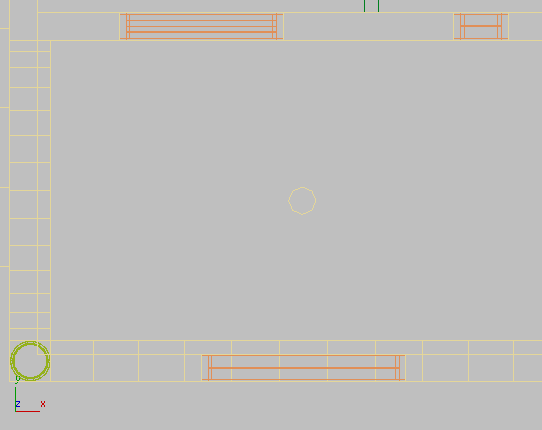

vergrößern Sie die Ansicht dann und

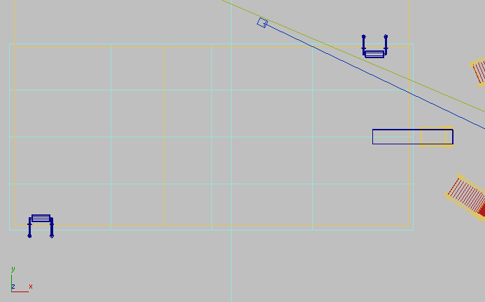

schwenken mit der Ansicht so aus, dass Sie den Swimmingpool sehen können, wie in der nächsten Abbildung gezeigt.
Erstellungsgruppe
- Klicken Sie einmal, um ein Lichtobjekt an der inneren Kante des Pools in der linken oberen Seite zu platzieren, wie in der nächsten Abbildung gezeigt. Klicken Sie mit der rechten Maustaste, um die Erstellung des Objekts zu beenden.
Positionieren Sie das Licht so, dass es ein wenig von der Poolwand entfernt ist.

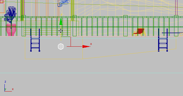

schwenken Sie mit der Ansicht aus,so dass Sie den Swimmingpool sehen können, und verwenden Sie dann
(Auswählen und verschieben), um das Lichtobjekt auf seiner Y-Achse zu verschieben, bis es sich in der Mitte zwischen dem Boden des Pools und der Wasseroberfläche befindet.

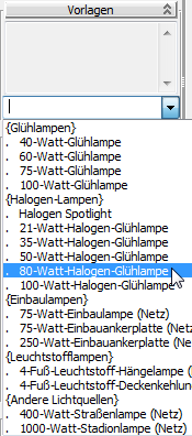

- Wechseln Sie zur
Modifikatorgruppe. Öffnen Sie im Rollout "Vorlagen" die Dropdown-Liste und wählen Sie "80-Watt-Halogen-Glühlampe".
Die Vorgabefarbe für diesen Lichttyp ist 2900 Kelvin, was zu einem gelblichen Farbton führt. Da jedoch vorzugsweise eine blauweiße Farbe verwendet werden soll, müssen Sie den Kelvin-Wert des Lichts entsprechend ändern.

Rendern der Villa mit Poolbeleuchtung:
- Aktivieren Sie die Ansicht "Kamera-Terrasse",
rendern Sie die Szene, und vergleichen Sie dann die beiden Renderings.
