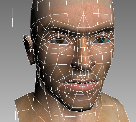

  2. Wählen Sie den Kopf aus.
  3. Umkreisen Sie die Ansicht, damit die Vorderseite des Wikingergesichts zu sehen ist.
    Wenn keine Flächen mit Kanten angezeigt werden, drücken Sie F4.
  4. Aktivieren Sie in der Multifunktionsleiste Bereich Modellierung die Option Modifikatormodus.
    3ds Max öffnet die Gruppe "Ändern".
  5. Klicken Sie auch im Bereich Modellierung auf (Polygon), um die Option zu aktivieren.
  6. Klicken Sie bzw. halten Sie Strg gedrückt und klicken, um die Flächen auszuwählen, aus denen der Oberlippenbart wachsen soll.

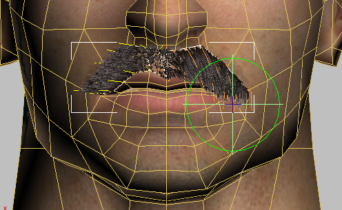

  1. Öffnen Sie das Rollout "Styling" und klicken dann auf "Haar-Styling", um die Option zu aktivieren.
    Anmerkung: Wenn Sie "Haar-Styling" aktivieren, zeigt 3ds Max in den Ansichtsfenstern die Haarhilfslinien an.
  2. Aktivieren Sie das Ansichtsfenster "Vorn".
  3. Klicken Sie im Rollout "Styling" Bereich "Styling", um (Auswählen) zu aktivieren.
  4. Ziehen Sie im Ansichtsfenster einen Rahmen, um den Teil des Oberlippenbarts links von der Nase des Wikingers auszuwählen (auf der rechten Seite des Ansichtsfensters).
    Während Sie das Haar stylen, werden aktive Hilfslinien orange angezeigt und inaktive gelb.
  5. Klicken Sie im Rollout "Styling" Bereich "Styling", um (Haarbürste) zu aktivieren.
    Der Haarbürsten-Cursor verhält sich ähnlich wie der Haarschneide-Cursor: Er erscheint im aktiven Ansichtsfenster kreisförmig, in anderen als Zylinder. Er verfügt über ein Falloff, so dass seine Wirkung an der Mittelachse des Zylinders am stärksten ist.
  6. Stellen Sie sicher, dass (Verschieben) aktiviert ist, und bürsten Sie dann den Bart abwärts, um ihn herunterhängen zu lassen.
    Beachten Sie, dass nur die Haarhilfslinien verändert werden, während Sie die Haarbürste verwenden: Erst nach dem Loslassen der Maustaste verformen sich die anderen Haare und passen sich den Hilfslinien an.
  7. Aktivieren Sie das Ansichtsfenster "Oben".
  8. Bürsten Sie die linke Seite des Oberlippenbarts (rechte Seite im Ansichtsfenster) so, dass er vom Gesicht absteht.
    Tipp: Möglicherweise möchten Sie das Ansichtsfenster etwas umkreisen, wie in der Abbildung gezeigt, um den Bart besser sehen zu können.
  9. Klicken Sie zur Aktivierung auf (Skalieren) und bürsten dann den Bart nach außen, um ihn zu verlängern.
  10. Aktivieren Sie erneut das Ansichtsfenster "Vorn".
  11. Aktivieren Sie wieder die Option (Verschieben) und bürsten Sie dann den Oberlippenbart, damit er stärker herunterhängt.
  12. Wiederholen Sie die Schritte 3 bis 11 für die rechte Seite des Barts (links im Ansichtsfenster).
    Wie beim Stutzen des Barts brauchen Sie nicht zu sehr auf Symmetrie zu achten: Gesichter und Gesichtsbehaarung sind nur selten symmetrisch.
  13. Wählen Sie alle Hilfslinien des Oberlippenbarts aus, und bürsten Sie dann die Haare unterhalb der Nase, so dass auch diese nach unten hängen.

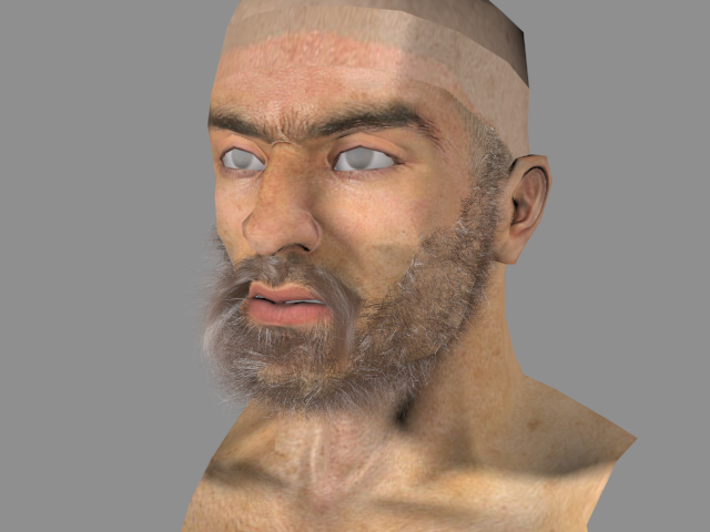

  2. Klicken Sie im Hauptwerkzeugkasten auf (Rendern (Produktion)).
Nach dem Erstellen der Haare des Wikingers wird das Modell fertig sein.
