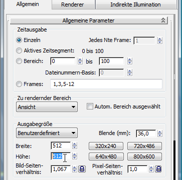

  1. Klicken Sie im Hauptwerkzeugkasten auf (Rendern einrichten).
  2. Legen Sie im Dialogfeld "Renderausgabe einrichten" Gruppe "Allgemein" Rollout "Allgemeine Parameter" Gruppe "Ausgabegröße" für "Breite" und "Höhe" 512 fest.
    Bei jedem über das Partikelsystem generierten Partikel oder Billboard handelt es sich um ein perfektes Quadrat, deshalb muss die Auflösung des Map auch quadratisch sein, den Sie für den Baum verwenden möchten.
    Werte von 1024 x 1024 oder sogar höher sind möglich, aber je höher die Auflösung, desto länger dauert das Rendern von Partikelbäumen.
  3. Schließen Sie das Dialogfeld "Renderausgabe einrichten".

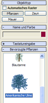

  4. Klicken Sie in der Erstellungsgruppe auf (Geometrie). Öffnen Sie die Dropdown-Liste "Objekte", und wählen Sie die Option "AEC Erweitert".
  5. Aktivieren Sie im Rollout "Objekttyp" die Option "Pflanzen", und klicken Sie im Rollout "Bevorzugte Pflanzen" auf "Amerikanische Ulme".
  6. Klicken Sie auf eine beliebige Stelle im Ansichtsfenster "Perspektive", um den Baum zu platzieren.
  7. Klicken Sie mit der rechten Maustaste, um den Objekterstellungsmodus zu verlassen.

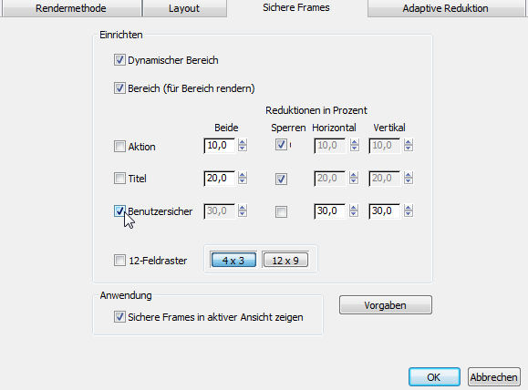

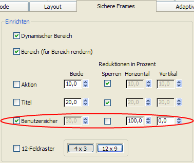

  5. Klicken Sie im Ansichtsfenster Perspektive auf die Beschriftung Allgemein (“[+]”), und wählen Sie Ansichtsfenster konfigurieren.
  6. Deaktivieren Sie im Dialogfeld "Ansichtsfenster konfigurieren" Gruppe "Sichere Frames" Gruppe "Einrichten" die Option "Benutzersicher - Sperren", und aktivieren Sie anschließend "Benutzersicher".
  7. Stellen Sie für "Benutzersicher" das Zahlenauswahlfeld "Horizontal" auf 100,0, das Zahlenauswahlfeld "Vertikal" auf 0,0, und klicken Sie dann auf "OK".
    Eine violette vertikale Hilfslinie wird im sicheren Bereich des Ansichtsfensters angezeigt. (Bei dieser Hilfslinie handelt es sich tatsächlich um einen rechteckigen sicheren Bereich ohne Breite.)
    Benutzersicherer Bereich, der als Hilfslinie dient, um den Baum im Frame zu zentrieren
  8. Verschieben Sie den Baum entlang der X-Achse, bis die Mitte der Stammbasis an der violetten Linie ausgerichtet ist.

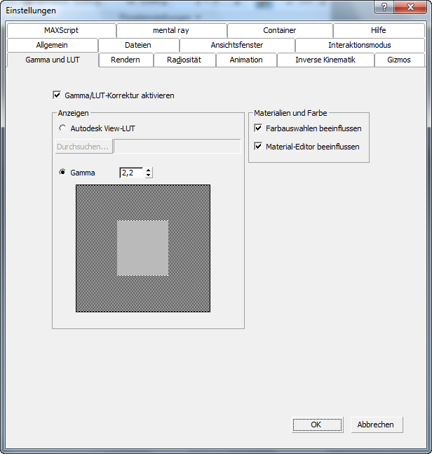

  1. Wählen Sie im Hauptmenü "Rendern" "Gamma/LUT einrichten".
  2. 3ds Max öffnet das Dialogfeld "Einstellungen" mit der Registerkarte "Gamma und LUT". Stellen Sie sicher, dass die Option Gamma/LUT-Korrektur aktivieren aktiviert, Gamma ausgewählt und der Gammawert auf 2.2 eingestellt ist.
    Stellen Sie sicher, dass auch beide Optionen (Farbauswahlen beeinflussen und Material-Editor beeinflussen) im Bereich Materialien und Farben aktiviert sind.
    Das Hinzufügen von Gamma-Korrektur verbessert die Darstellung des Renderings.
  3. Klicken Sie auf "OK".

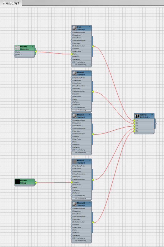

Ändern des Materials für den Stamm:
  1. Öffnen Sie den erweiterten Material-Editor.
  2. Klicken Sie im Werkzeugkasten des erweiterten Material-Editors auf (Material aus Objekt auswählen), und klicken Sie dann in einem Ansichtsfenster auf einen beliebigen Teil der Baumstruktur.
    3ds Max zeigt das BasicElm-Material in der aktiven Ansicht des erweiterten Material-Editors.
  3. Klicken Sie im erweiterten Material-Editor auf (Zoom Grenzen).
    Die Materialstruktur erscheint kompliziert, da es sich bei BasicElm um ein Multi-/Unterobjekt-Material handelt, tatsächlich ist die Struktur nicht so komplex wie es scheint.

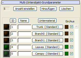

  4. Doppelklicken Sie auf den Hauptmaterialknoten BasicElm, den Knoten an der rechten Seite der Baumstruktur, damit Sie die Materialparameter in der Projekt-Editorgruppe auf der rechten Seite des erweiterten Material-Editors anzeigen können.
    Das Rollout "Multi-/Unterobjekt-Grundparameter" zeigt, dass das BasicElm-Material fünf Untermaterialien enthält, die jeweils gesondert dem Stamm, den Ästen und den Blättern zugeordnet sind.
    Anmerkung: Das Canopy-Untermaterial wird in Ansichtsfenstern angezeigt, wenn das Baumobjekt nicht ausgewählt ist.

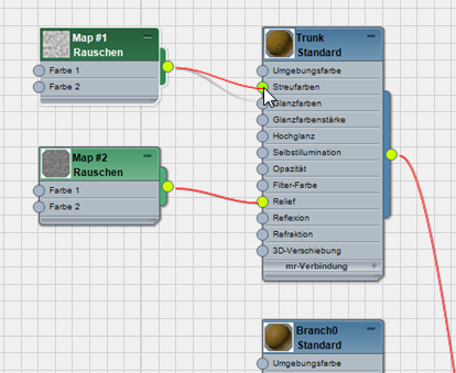

    Sie ändern nun die Streufarbenwerte für das Stamm-Untermaterial zur Verbesserung der Darstellung des Baumstamms.
  5. Klicken Sie in der aktiven Ansicht, und wählen Sie das erste Untermaterial oben in der Ansicht aus. Dabei handelt es sich um den Knoten für das Stamm-Untermaterial.
  6. Klicken Sie auf (Zoom Grenzen: Ausgewählte), und schwenken Sie dann in der Ansicht ein wenig aus, damit Sie den Materialknoten Stamm und das zugewiesene Map sehen können. Wenn Sie fertig sind, klicken Sie mit der rechten Maustaste auf einen leeren Bereich der Ansicht, um zum Auswahlmodus zurückzukehren.

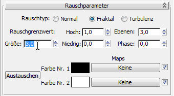

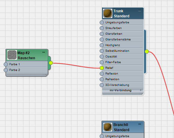

  7. Wählen Sie in der Material-/Map-Übersicht auf der linken Seite das Rausch-Map (es befindet sich im Bereich "Maps" "Standard"), ziehen Sie diesen Eintrag in die aktive Ansicht, und verbinden Sie es mit den Stamm-Untermaterialien des Streufarben-Sockets.
  8. Doppelklicken Sie auf den Knoten des Rausch-Maps, um die Map-Parameter anzuzeigen.
  9. Wählen Sie auf dem Rollout "Rauschparameter" als Rauschtyp "Fraktal", und legen Sie im Zahlenauswahlfeld "Größe" 5,0 fest.
  10. Klicken Sie auf das Farbmuster "Farbe Nr. 1", und wählen Sie einen mitteldunklen Braunton, (z. B. R=77, G=41, B=5). Klicken Sie anschließend auf das Farbmuster "Farbe Nr. 2", und wählen Sie einen hellbraunen oder Beigefarbton (z. B. R=146, G=124, B=102).
Rendern des Baumes zum Anzeigen des Ergebnisses:
  1. Minimieren Sie den erweiterten Material-Editor.
  2. Rendern Sie das Ansichtsfenster "Perspektive", um die neuen Streufarbenwerte für das Stamm-Untermaterial anzuzeigen. Wenn Sie mit dem Ergebnis nicht zufrieden sind, können Sie weitere Änderungen an der Materialfarbe vornehmen.
    Mit helleren Noise-Map-Farben sieht der Stamm naturgetreuer aus und sieht einer Ulme auch viel ähnlicher.

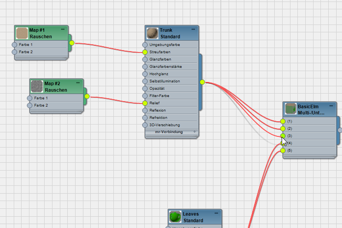

    Als Nächstes kopieren Sie die Streufarbenwerte des Stamms auf die Äste.

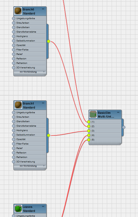

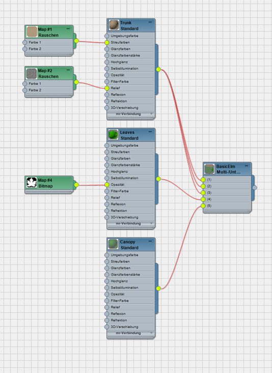

Verwenden des neuen Stamm-Untermaterialtyps für die Zweige:
  1. Stellen Sie das erweiterte Material-Editor-Fenster wieder her.
  2. Schwenken Sie in der aktiven Ansicht nach unten, so dass Sie die Branch0- und Branch1-Knoten sehen können. Wenn Sie mit dem Schwenken fertig sind, klicken Sie mit der rechten Maustaste auf einen leeren Bereich der Ansicht, um in den Auswahlmodus zurückzukehren.
  3. Klicken Sie auf den Untermaterialknoten Branch0, und drücken Sie dann ENTF.
  4. Löschen Sie ebenfalls den Untermaterialknoten Branch1.
  5. Vernetzen Sie den Untermaterialknoten Stamm mit den BasicElm-Haupt-Untermaterial-Sockets (2) und (3), zu denen zuvor die Untermaterialien Branch0 und Branch1 gehörten.
  6. Positionieren Sie den Cursor in der aktiven Ansicht, und drücken Sie L, um das Layout der Materialstruktur neu anzuordnen.
    Mit nur drei Untermaterialien ist die Materialstruktur einfacher als zuvor.
    Jetzt passen alle Zweige zum Stamm, wie Sie feststellen können, wenn Sie das Ansichtsfenster "Perspektive" erneut rendern.

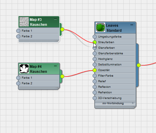

Ändern des Materials der Blätter:

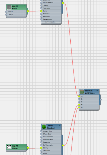

  1. Doppelklicken Sie auf den Untermaterialknoten Blätter (jetzt das zweite Untermaterial von oben), um die zugehörigen Parameter anzuzeigen.
  2. Ziehen Sie ein Rausch-Map aus dem Browser in die aktive Ansicht, und vernetzen Sie den Knoten des Rausch-Maps mit dem Streufarben-Socket des Blätter-Untermaterials.
    Tipp: Wenn Sie den neuen Rauschknoten hinzugefügt und vernetzt haben, drücken Sie L erneut, um das Layout der aktiven Ansicht zu bereinigen.

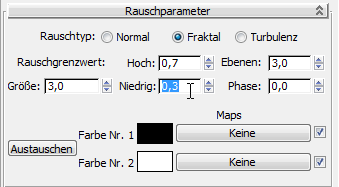

  3. Doppelklicken Sie auf den neuen Knoten des Rausch-Maps, um die Map-Parameter anzuzeigen.
  4. Wählen Sie auf dem Rollout "Rauschparameter" für den Rauschtyp "Fraktal", und legen Sie im Zahlenauswahlfeld "Größe" 3,0 fest.
  5. Legen Sie außerdem im Rollout "Rauschparameter" für "Rauschgrenzwert Hoher Wert" 0,7 und "Niedriger Wert" 0,3 fest.
    Diese Werte erhöhen den Grad der Schärfe zwischen den beiden Farben, die Sie auswählen werden.
  6. Klicken Sie auf das Farbmuster "Farbe Nr. 1", und wählen Sie einen mitteldunklen Grünton, (z. B. R=0, G=73, B=0). Klicken Sie anschließend auf das Farbfeld "Farbe Nr. 2", und wählen Sie einen hellgrünen Farbton (z. B. R=175, G=189, B=171).
  7. Minimieren Sie den erweiterten Material-Editor.
  8. Rendern Sie den Baum, um die neuen Streufarbenwerte für das Blattmaterial anzuzeigen.
    Beachten Sie, dass die Kombination aus zwei Farben realistischere Blätter produziert.

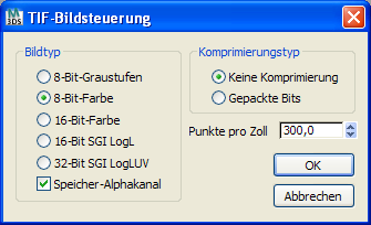

  1. Klicken Sie im Fenster für gerenderte Bilder auf (Bild speichern).
  2. Geben Sie im Dialogfeld "Bild speichern" im Feld "Dateiname" my_elm_spring.tif ein, und klicken Sie anschließend auf "Speichern".
    3ds Max öffnet das Dialogfeld "TIF-Bildsteuerung". Vergewissern Sie sich in der Gruppe "Bildtyp", dass "8-Bit-Farbe" festgelegt und "Speicher-Alphakanal" aktiviert ist.
    Anmerkung: Sie können die Datei in einem anderen Format als .tif speichern. Dabei muss es sich jedoch um ein Format handeln, in dem Alpha-Informationen gespeichert werden. Formate wie .png und .tga können Alpha enthalten, allerdings unterstützen .jpg und .bmp Alpha nicht.
    Das Partikelsystem, das Sie in der nächsten Lektion erstellen, kann dieses Baumbild für die Waldbepflanzung verwenden. Um einige Variationen in die Szene einzubringen, erstellen Sie ein zweites Baumbild, das ebenfalls vom Partikelsystem referenziert werden wird.
