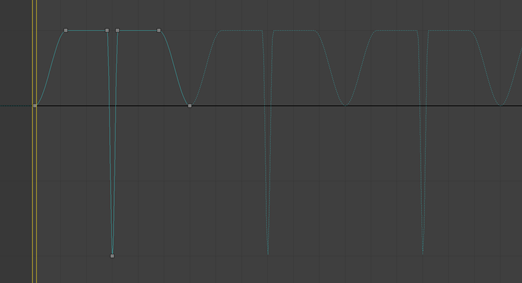

Drücken Sie die UMSCHALTTASTE und kopieren Sie den Key bei Frame 6 zu den folgenden Frames:
Den Dehnungs- und Stauchvorgang wiederholen:

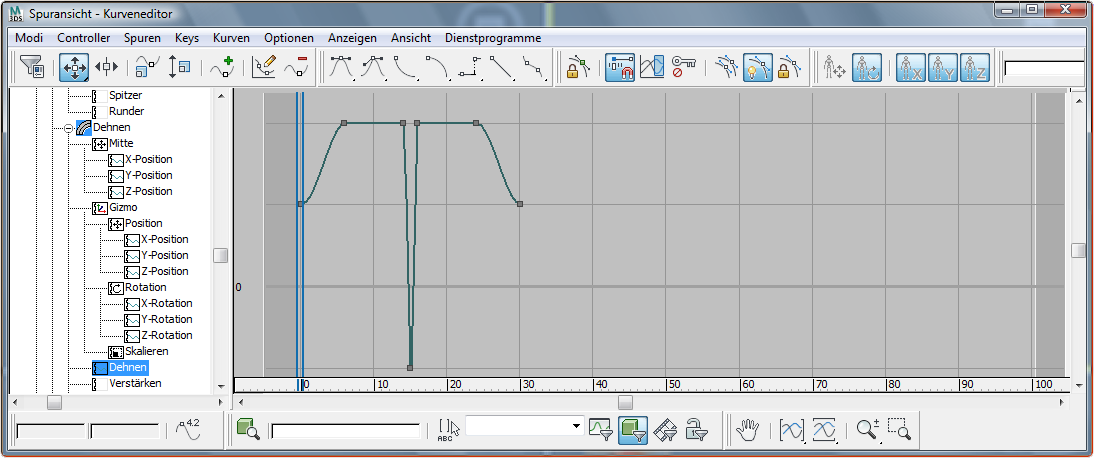

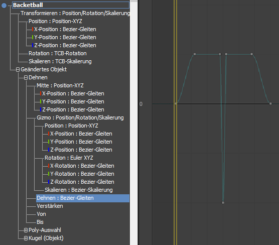

Controller-Fenster die Spur für den Parameter "Dehnung". Die Baumhierarchie ist folgendermaßen gegliedert: Basketball
Geändertes Objekt
Strecken
Strecken: Bezier-Gleiten. Sie müssen an mehreren in dieser Übung nicht benötigten Positions-, Rotations- und Skalierungsspuren vorbei nach unten scrollen.
Das Stauch- und Dehnmuster wird jetzt unbegrenzt fortgesetzt.
