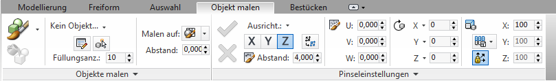

  1. Wenn die Multifunktionsleiste nicht bereits geöffnet ist, klicken Sie im Hauptwerkzeugkasten auf (Grafit-Modellierungshilfsmittel). Klicken Sie auf das Symbol "Erweitern/Reduzieren", bis Sie die volle Höhe der Multifunktionsleiste sehen können.
  2. Klicken Sie auf der Multifunktionsleiste auf die Registerkarte "Objekt malen".
  3. Klicken Sie im Bereich "Objekte malen" auf (Objektliste bearbeiten).

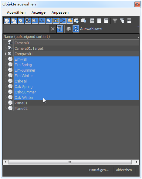

  4. Klicken Sie im Dialogfeld auf "Hinzufügen".
    3ds Max öffnet das Dialogfeld "Objekte auswählen".
  5. Klicken Sie bei gleichzeitigem Drücken der Umschalttaste, um alle acht Baumobjekte auszuwählen, und klicken Sie dann auf "Hinzufügen".
    In dieser Lektion werden Sie ein vielseitiges Wäldchen malen. Ein anderes Mal möchten Sie möglicherweise nur Bäume mit Frühlingsbelaubung oder Herbstlaub wählen.

Einrichten des Hilfsmittels "Objekte malen":
  1. Wählen Sie im Bereich "Objekte malen" die Option "Alle, zufällig" aus der Dropdown-Liste aus.
    Beim Malen werden die Bäume in zufälliger Reihenfolge angezeigt.
  2. Öffnen Sie ebenfalls im Bereich "Objekte malen" die Dropdown-Liste "Farbfüllung ein", und wählen Sie"Ausgewählte Objekte".
  3. Legen Sie im Bereich "Pinseleinstellungen" die Option "Abstand" auf 40,00 Einheiten fest.
  4. Öffnen Sie ebenfalls im Bereich "Pinseleinstellungen " die Dropdown-Liste "Ausrichten", und deaktivieren Sie die Option "An Normale ausrichten".
    Die Bäume sollen vertikal wachsen, nicht schräg an den Stellen, an denen das Gelände nicht eben ist.
  5. Die rechte Seite des Bereichs "Pinseleinstellungen" verfügt über drei Gruppen von Steuerelementen: "Streuen", "Drehen" und "Skalieren". In diesem Lernprogramm verwenden Sie nicht die Hilfsmittel "Streuen", sondern Sie passen die anderen zwei Gruppen an.
    Klicken Sie im Bereich "Pinseleinstellungen" Gruppe "Drehen" auf den Dropdown-Pfeil neben dem Feld "Z-Koordinate", und aktivieren Sie in der Dropdown-Liste die Option "Zufälliges Z".
    Beim Malen haben die Bäume eine zufällige Drehung um die vertikale Achse (z).
  6. Vergewissern Sie sich, dass im Bereich "Pinseleinstellungen Gruppe "Skalieren" die Option "Achsensperre (gleichmäßig skalieren)" aktiviert ist, öffnen Sie dann die Dropdown-Liste "Skalierungstyp", und wählen Sie die Option "Zufällig".
    Nachdem Sie die Option "Zufall" gewählt haben, zeigt die Gruppe "Skalieren" einen Bereich von Werten für die Achsen an. Da die Option "Achsensperre" aktiviert ist, können Sie nur die Werte der X-Achse ändern.
  7. Legen Sie ebenfalls in der Gruppe "Skalieren" den Mindestwert für "X" (links) auf 60 fest und den Höchstwert für "X" (rechts) auf 160.
    Die Bäume variieren in Höhe und Umfang zwischen 60 und 160 Einheiten.

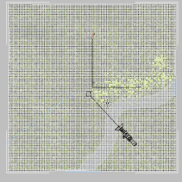

Malen der Platzhalter-Bäume:
  1. Wählen Sie das Geländeobjekt Ebene01 aus.
    Denken Sie daran, dass Objekt malen so eingestellt wird, dass auf das aktuell ausgewählte Objekt gemalt wird.
  2. Maximieren Sie das Ansichtsfenster "Oben", und klicken Sie auf (Zoom Grenzen: Ausgewählte).
  3. Öffnen Sie in der Gruppe Objekte malen die Dropdown-Liste Malen, und wählen Sie Mit Objekt(en) in der Liste malen.
    (Mit Objekt(en) in Liste malen) ist jetzt aktiv.
  4. Halten Sie die Maustaste gedrückt, während Sie über das Geländeobjekt ziehen. 3ds Max fügt der Szene Kopien von Bäumen hinzu. Die Bäume sind mindestens 40 Einheiten voneinander entfernt.
    Sie können die Bäume dicht nebeneinander malen, allerdings sollten Sie am nahen flussufer das Malen direkt vor der Sichtlinie der Kamera vermeiden.
  5. Minimieren Sie das Ansichtsfenster "Oben", aktivieren Sie anschließend das Ansichtsfenster "Camera01", und rendern Sie die Szene.
    Tipp: Wenn es den Eindruck erweckt, als ob Bäume über dem Boden schweben, legen Sie im Bereich "Objekte malen" einen negativen Wert für den Versatzwert fest, z. B. –3,0.
  6. Eine gute Funktion der Option "Objekt malen" liegt darin, dass Sie eine Vorschau der Szene mit Renderings anzeigen können, bevor Sie sie zuweisen.
    • Wenn Sie mit den Ergebnissen nicht zufrieden sind, klicken Sie auf (Abbrechen).
      3ds Max entfernt die gemalten Bäume, sodass Sie neu beginnen können.
    • Wenn Sie mit den Ergebnissen zufrieden sind, klicken Sie auf (Zuweisen).
      3ds Max fügt die Bäume in der Szene als Kopien der ursprünglichen Baum-Platzhalterobjekte hinzu.
