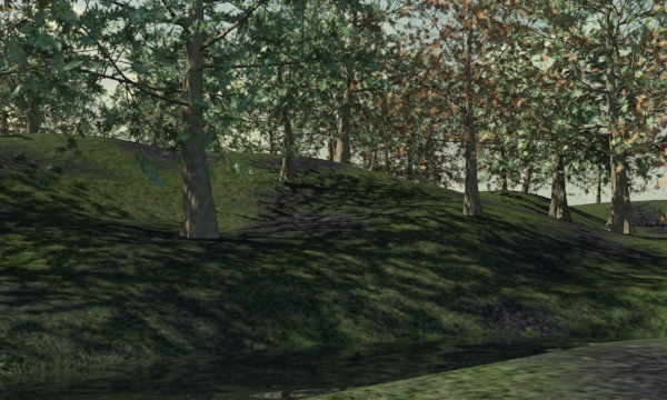

In diesem Lehrgang lernen Sie die Arbeit mit mr-Platzhalterobjekten kennen, um eine Szene eines Waldes zu erstellen, die trotz ihrer immensen Größe schnell rendert.
Sie werden Bäume in das mr-Platzhalterformat umwandeln, und jeder Proxy ein Material zuweisen, das Sie in einer Materialbibliothek gespeichert haben. Schließlich werden Sie mit der Objektmalfunktion die Platzhalter mehrmals instanziieren und sie über der Szene verteilen.
