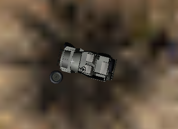

  1. Vergrößern Sie im Ansichtsfenster "Oben" den Bereich um das Wrack des Jeeps.
    Der Jeep befindet sich auf der Straße in der rechten Landschaftshälfte.

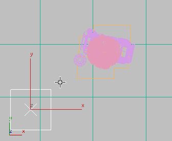

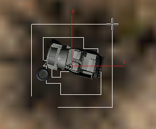

  5. Ziehen Sie im Ansichtsfenster "Oben" einen Rahmen um den Jeep, um ein Symbol für die Partikelflussquelle zu erstellen.
  6. Wechseln Sie zur Modifikatorgruppe. Ändern Sie im Rollout "Emission" den Symboltyp von "Rechteck" in "Kreis" um.
  7. Legen Sie ebenfalls im Rollout "Emission" den Durchmesser des Kreises auf 3,0 fest.
    Die Partikel werden von der Kreisfläche abgegeben, die etwas kleiner als der Jeep selbst ist.

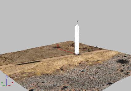

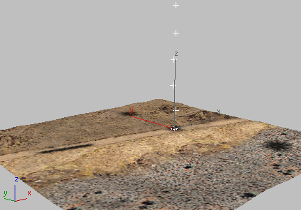

  9. Wenn Sie den Zeitschieber bewegen, können Sie im ortografischen Ansichtsfenster erkennen, dass die Partikel nach unten abgegeben werden. Dies ist die Vorgaberichtung, wenn Sie das Symbol im Ansichtsfenster "Oben" erstellen.

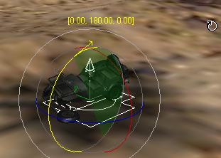

  10. Aktivieren Sie das Ansichtsfenster "Perspektive". Aktivieren Sie (Auswählen und drehen) und (Winkelfang ein/aus), und drehen Sie anschließend das Partikelflusssymbol um 180 Grad um seine Y-Achse, damit der Pfeil senkrecht nach oben zeigt.
  11. Bewegen Sie den Zeitschieber noch einmal.
    Nun bewegen sich die Partikel nach oben anstatt nach unten und werden in allen vier Ansichtsfenstern angezeigt.
Bis jetzt erscheinen alle Partikel auf einen Schlag zwischen Frame 0 und 30. Danach kommen keine weiteren Partikel hinzu. In den folgenden Schritten werden Sie dies korrigieren und das weitere Partikelverhalten anpassen.

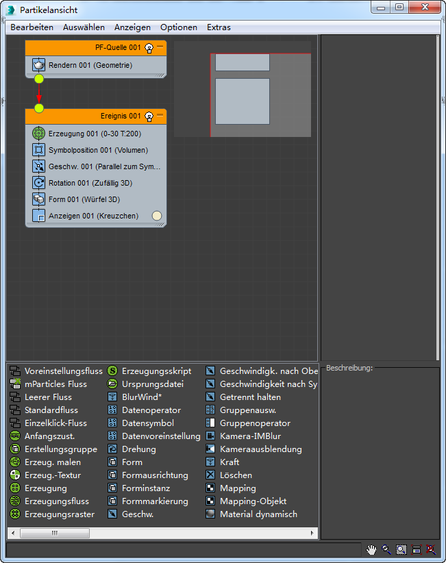

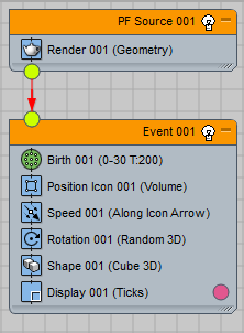

  1. Wechseln Sie zur Modifikatorgruppe. Klicken Sie im Rollout "Einrichten" auf "Partikelansicht".
    3ds Max öffnet das Fenster Partikelansicht.
    Die "Partikelansicht" ist die Hauptschnittstelle für Partikelflusssysteme. An dieser Stelle können Sie das Partikelverhalten hinzufügen und anpassen. Die wichtigsten Bereiche in diesem Fenster sind die Ereignisanzeige links oben, die bereits erstellte Ereignisse anzeigt, und das "Depot" links unten, das Operatoren enthält, die Sie zur Ereignisanzeige hinzufügen können.
    Momentan zeigt die Ereignisanzeige den Operator PF-Quelle 01 an, den Sie der Szene hinzugefügt haben, sowie Ereignis 01, das bis jetzt nur die Standardeinstellungen enthält.

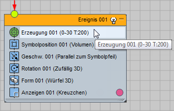

  2. Klicken Sie in Ereignis 01 auf den Operator Erzeugung 01, um ihn zu markieren.
    Auf der rechten Seite der Partikelansicht zeigt 3ds Max ein Rollout Parameter für den Erzeugungsoperator an. Wie in den Feldern zu sehen, generiert der Erzeugungsoperator insgesamt 200 Partikel. Die Emission der Partikel beginnt bei Frame 0 und endet bei Frame 30.
  3. Ändern Sie den Wert für "Emission starten" in –100 und den für "Emission stoppen" in 300 um.

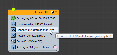

    1. Klicken Sie in der Ereignisanzeige auf den Operator Geschwindigkeit 01, um ihn zu markieren.
      In der Gruppe Parameter auf der rechten Seite der Partikelansicht ersetzt 3ds Max das Rollout Erzeugung durch das Rollout des Operators Geschwindigkeit.
  7. Ändern Sie auf dem Geschwindigkeits-Rollout den Wert für "Geschwindigkeit" in 6,0 und den für "Variation" in 1,0 um.

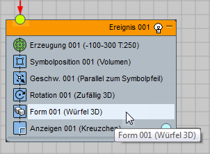

  11. Klicken Sie in der Ereignisanzeige auf den Operator Form 01, um ihn zu markieren.
  12. Ändern Sie im jetzt von 3ds Max angezeigten Rollout Kontur den Wert für Größe in 0.2.
    Nun werden die Partikel als Wolke kleiner Würfel dargestellt, wie Sie im Ansichtsfenster "Perspektive" erkennen können.
    Dies ist noch nicht die endgültige Form der Partikel: Es handelt sich nur um eine temporäre Einstellung, damit die Auswirkungen der Effekte, die Sie hinzufügen, besser nachvollzogen werden können.

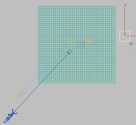

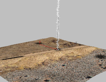

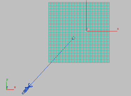

  5. Ziehen Sie im Ansichtsfenster "Oben", um einen Space Warp des Typs "Wind" direkt links unterhalb ("südwestlich") des Symbols der Partikelflussquelle zu erstellen.
    Das Symbol des Wind-Space Warps besteht aus einem Quadrat, auf dem ein Pfeil steht. In schattierten Ansichtsfenstern wird das Quadrat durch Gelände ausgeblendet, aber im Ansichtsfenster "Perspektive" ist der Pfeil leichter erkennbar.
  6. Ändern Sie den Namen des Wind-Space Warps in Aufwind um.
    Dieser Space Warp modelliert den Aufwind, der durch die Hitze des Feuers verursacht wird.
Hinzufügen eines Space Warps für Wind:
  1. Lassen Sie das Ansichtsfenster "Oben" aktiviert und klicken auf (Zoom Grenzen).
  2. Aktivieren Sie "Wind" erneut, falls die Schaltfläche nicht mehr aktiv ist.
  3. Ziehen Sie im Ansichtsfenster "Oben" etwas rechts ("östlich") vom Gelände, um einen zweiten Wind-Space Warp zu erstellen.
  4. Aktivieren Sie (Auswählen und drehen) und stellen Sie sicher, dass (Winkelfang ein/aus) eingeschaltet ist. Aktivieren Sie anschließend das Ansichtsfenster "Camera01", und drehen Sie das Windsymbol um –90 Grad um seine Y-Achse, sodass der Pfeil nach links zeigt.
  5. Ändern Sie den Namen des zweiten Wind-Space Warps in Ostwind um.
    Dieser Space Warp modelliert einen aus Osten kommenden Wind.

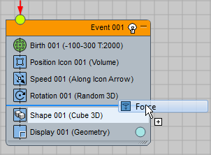

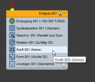

  2. Klicken Sie im "Depot" unten links in der Partikelansicht auf den Operator "Kraft", um ihn zu markieren. Ziehen Sie ihn dann auf Ereignis 01 der Ereignisanzeige an die Position unmittelbar oberhalb des Operators "Form 01".
    Operator "Kraft" im Depot
    Den Operator "Kraft" im Ereignis ablegen
  3. Klicken Sie auf den neuen Eintrag des Operators "Kraft 01", um ihn zu markieren.
    3ds Max zeigt die Parameter des Operators Kraft in einem Rollout im Parameterfenster auf der rechten Seite an.

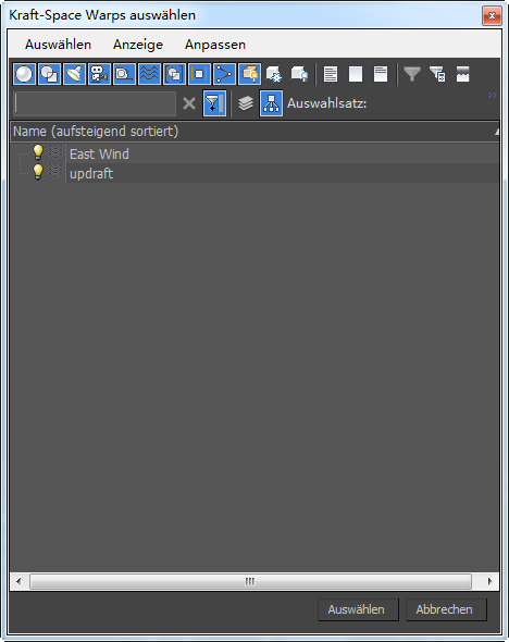

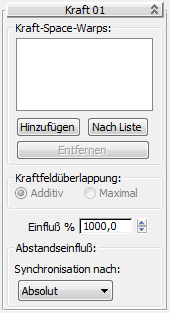

  4. Klicken Sie im Rollout "Kraft 01" auf die Option "Nach Liste".
    3ds Max öffnet das Dialogfeld Kraft-Space Warps auswählen.
  5. Klicken Sie bzw. halten Sie Strg gedrückt und klicken Sie, um die Space Warps "Ostwind" und "Aufwind" zu markieren, und klicken Sie anschließend auf "Auswählen".

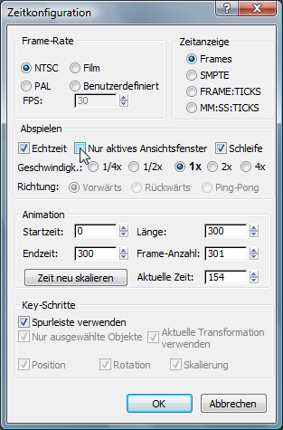

  8. Klicken Sie auf (Zeitkonfiguration) und deaktivieren Sie im Dialogfeld "Zeitkonfiguration" Bereich "Abspielen" die Option "Nur aktives Ansichtsfenster". Klicken Sie dann auf "OK".
  9. Geben Sie die Animation wieder.
