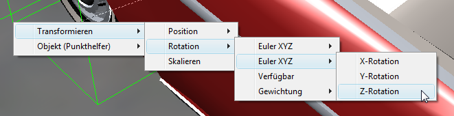

- Klicken Sie mit der rechten Maustaste auf das Lenkrad, und wählen Sie die Option "Vernetzungsparameter".
- Wählen Sie im Menü die Option "Transformieren"
"Drehung"
"(2.) Euler-XYZ"
"Z-Rotation".
- Klicken Sie auf das Objekt Dummy-FL, bei dem es sich um den Helfer für das linke Vorderrad handelt, und wählen Sie "Transformieren"
"Drehung"
"(2.) Euler-XYZ"
"Z-Rotation".

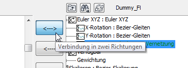

- Legen Sie im Dialogfeld "Parametervernetzung" für die Steuerungsrichtung beide Richtungen fest, da sich das manuelle Drehen eines der Objekte auf das andere Objekt auswirkt.
- Klicken Sie auf "Verbinden", und lassen Sie das Dialogfeld "Parametervernetzung" geöffnet.

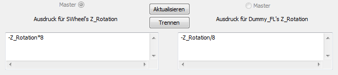

Sie werden sehen, dass sich das Lenkrad und das Vorderrad in entgegengesetzte Richtungen drehen. Dies werden Sie durch eine Änderung des Controller-Ausdrucks korrigieren. Außerdem ist noch eine zweite Anpassung erforderlich. Das Vorderrad muss um einen viel geringeren Betrag gedreht werden als das Lenkrad. Dies liegt daran, dass der Schwenkbereich eines Vorderrades etwa 90 Grad beträgt, während der Bewegungsbereich eines Lenkrades zwei oder drei vollständige Umdrehungen umfasst.
Das Lenkrad und das Vorderrad drehen sich in entgegengesetzte Richtungen
- Brechen Sie die Drehung, die Sie im vorherigen Schritt ausgeführt haben, ab, bzw.
machen Sie sie rückgängig.
- Geben Sie im linken Ausdrucksfenster unter "Ausdruck für SWheel's Z_Rotation" Folgendes ein: -Z_Rotation*8.
- Geben Sie im rechten Fenster unter "Ausdruck für Dummy_FL's Z_Rotation" Folgendes ein: -Z_Rotation/8.
Das Minuszeichen (-) stellt sicher, dass die beiden Drehungen in dieselbe Richtung erfolgen, und die Faktoren "*8" und "/8" sorgen dafür, dass der Winkel, den das linke Vorderrad eingeschlagen (in Z gedreht) wird, nur ein Achtel der Drehung des Lenkrades ausmacht.
- Klicken Sie auf "Aktualisieren", und testen Sie Ihre Arbeit, indem Sie das Lenkrad erneut auf seiner lokalen Z-Achse drehen.
Sie werden sehen, dass das Verhalten jetzt realistischer ist.

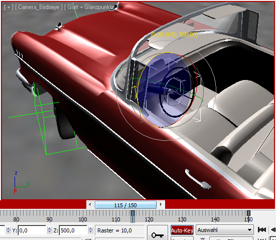

- Gehen Sie zu Frame 115, der Stelle, an der sich das Auto in der Mitte der zweiten Kurve befindet, und drehen Sie das Lenkrad, bis in der Statusleiste der Z-Achse der Wert "500" angezeigt wird.
Lenkraddrehung um 500 Grad um die Z-Achse
