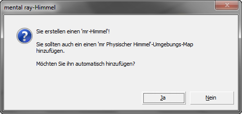

    3ds Max öffnet das Dialogfeld "mental ray-Himmel", in dem Sie gefragt werden, ob das Umgebungs-Map "mr-Physischer Himmel" als Szenenhintergrund eingefügt werden soll.
    Anmerkung: 3ds Max zeigt dieses Dialogfeld nur an, wenn Sie die Vorgabeeinstellung der Werkzeugoptionen verwenden. Wenn das Dialogfeld nicht angezeigt wird, öffnen Sie das Dialogfeld "Umgebung und Effekte", und klicken Sie in "Umgebung" Rollout "Allgemeine Parameter" Bereich "Hintergrund" auf die Schaltfläche "Umgebungs-Map", und weisen Sie selbst den Shader zu.
    Wenn Sie die Vorgabeeinstellungen dieses Hilfsmittels wiederherstellen möchten, wählen Sie aus dem Menü "Anpassen" die Einstellung "Umschalter zwischen Benutzer- und Standard-UI" und im Dialogfeld "Ausgangseinstellungen wählen" "Ausgangseinstellungen für Hilfsmitteloptionen" die Einstellung "DesignVIZ.mentalray".
  5. Klicken Sie auf "Ja".

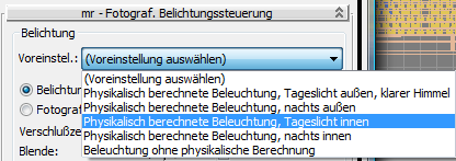

  4. Wählen Sie im Rollout "mr - Fotografische Belichtungssteuerung" Bereich "Belichtung" in der Dropdown-Liste "Voreinstellung" Option "Physikalisch berechnete Beleuchtung, Tageslicht innen".
    Die Einstellung für den Belichtungswert ändert sich von 15 auf 10 und die Miniatur für die Rendervorschau wird etwas heller angezeigt.

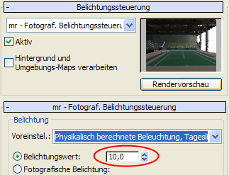

  5. Ändern Sie den Belichtungswert von 10,0 auf 9,0.
    Die Vorschau wird aktualisiert, um den Effekt der neuen Einstellung anzuzeigen.

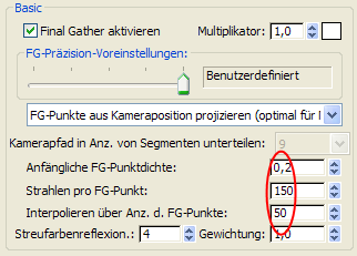

  2. Legen Sie im Dialogfeld "Renderausgabe einrichten" Registerkarte "Globale Illumination" Rollout "Final Gathering (FG)" Gruppe "Grundfunktionen für Anfängliche FG-Punktdichte" 0.2, für Strahlen pro FG-Punkt 150 und für Interpolieren über Anzahl der FG-Punkte 50 fest.
    Bei diesen Werten werden die meisten durch Rauschen produzierten Artefakte in der Szene eliminiert und gleichzeitig wird eine angemessen schnelle Berechnungszeit sichergestellt.
