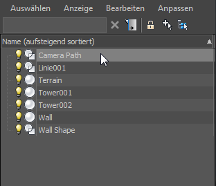

- Klicken Sie im Szenen-Explorer, um den Kamerapfad auszuwählen. Das Kamerapfad-Objekt ist ein Spline, dem die Kamera folgen soll.
Tipp: Vorgabegemäß wird der Szenen-Explorer auf der linken Seite des Ansichtsfensters angezeigt. Wenn er aber ausgeblendet wurde, können Sie durch Drücken der Taste H eine verschiebbare Version des Szenen-Explorers einblenden.
