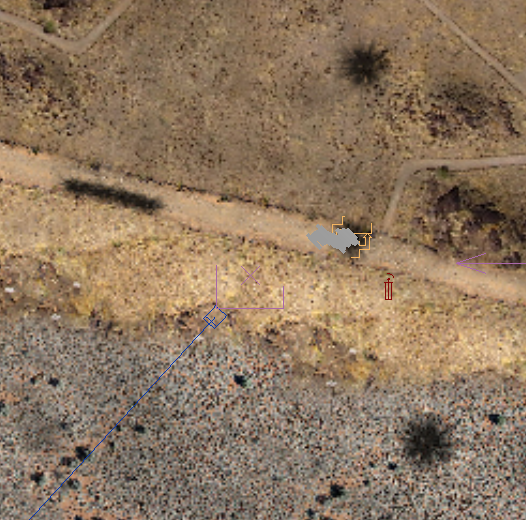

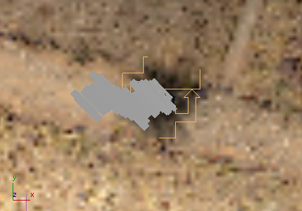

  4. Ziehen Sie im Ansichtsfenster "Oben" in der Nähe des Jeeps, um einen Helfer für Partikel malen zu erstellen.
  5. Stellen Sie im Rollout "Einrichten" den Wert für "Pinselradius" auf 2,0 ein.
  6. Ändern Sie die Schattierung im Ansichtsfenster "Oben" wieder in "Glatt + Glanzpunkte" um. Wählen Sie das Objekt Plane01, dann (Zoom Grenzen: Ausgewählte).
  7. Vergrößern Sie die Ansicht noch ein wenig, so dass Sie die verbrannten Stellen gut sehen können.
  8. Klicken Sie auf (Ansichtsfenster maximieren ein/aus), um das Ansichtsfenster "Oben" zu maximieren.

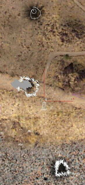

  9. Wählen Sie den Helfer für Partikel malen erneut aus und wechseln dann zur Modifikatorgruppe.
  10. Klicken Sie im Rollout "Einrichten" auf "Freihandmalen", um diese Option zu aktivieren.
    Jetzt können Sie Partikelausgangszahlen ins Ansichtsfenster malen.
    Wichtig: Bevor Sie mit dem nächsten Schritt fortfahren, überprüfen Sie, ob Sie sich bei Frame 0 befinden. Klicken Sie auf (Gehe zum Anfang), wenn sich der Zeitschieber immer noch bei Frame 300 oder einem anderen Frame befindet.
  11. Während "Freihandmalen" aktiv ist, klicken und ziehen Sie in einer einzigen Mausbewegung einen groben Kreis um den Jeep.
    Nachdem Sie die Maustaste losgelassen haben, zeigt 3ds Max einige Kreuzchen entlang des Malwegs an.
    Jeder Tick ist eine Partikelausgangszahl, die später Partikel für das Partikelflusssystem erzeugen wird.

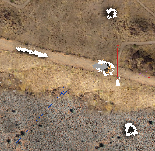

  12. Ziehen Sie ähnliche Kreise um die beiden anderen Brandstellen, die sich rechts unten (südöstlich) und rechts oben (nordöstlich) im Gelände befinden.
  13. Malen Sie eine Linie um den länglichen verbrannten Bereich der Straße auf der linken Seite (westlichen) des Geländes, indem Sie die Maus in einer einzigen Bewegung hin- und herziehen (mit anderen Worten: Bewegen Sie die Maus zweimal entlang der länglichen Fläche, aber mit nur einer Bewegung des Freihandmal-Cursors.
  14. Klicken Sie mit der rechten Maustaste, um die Option "Freihandmalen" zu deaktivieren.
    Ihre Szene sollte nun vier Bereiche mit Partikelausgangszahlen enthalten: Die drei runden auf der rechten Seite (Osten) und den länglichen auf der Straße auf der linken Seite (Westen).

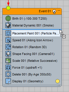

  1. Stellen Sie die Partikelansicht wieder her (6).

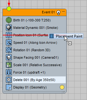

  2. Ziehen Sie einen Operator des Typs "Platzierung malen" aus dem Depot auf den Operator "Symbolposition 01" in Ereignis 01, um diesen zu ersetzen.

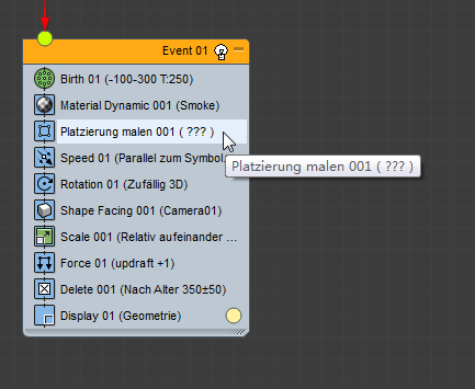

  3. Klicken Sie auf den Operator "Platzierung malen 01", um ihn zu markieren.
    Hinter dem Eintrag "Platzierung malen" steht "( ??? )". Dies weist darauf hin, dass Sie noch keinen Helfer für Partikel malen zugewiesen haben.

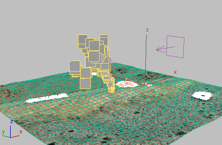

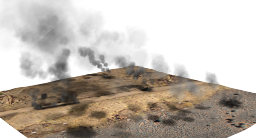

  10. Klicken Sie auf (Gehe zum Ende), um zu Frame 300 zu wechseln. Aktivieren Sie das Ansichtsfenster Camera01, und klicken Sie anschließend auf (Rendern (Produktion)).
    Nun wird an allen vier verbrannten Stellen Rauch erzeugt. Das Ergebnis sieht gut aus, aber der Rauch ist nicht dicht genug: Eine unveränderte Anzahl von Partikeln wird jetzt unter den vier Bereichen aufgeteilt.

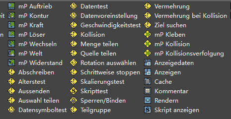

    Die Aktionen im Depot mit gelben, rautenförmigen Symbolen werden als Tests bezeichnet.
    Testeinträge im Depot der Partikelansicht

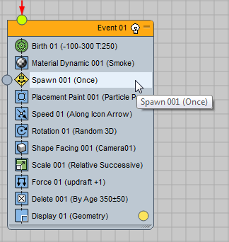

  1. Ziehen Sie einen Vermehrungstest aus dem Depot zwischen die Operatoren "Material dynamisch" und "Platzierung malen" in Ereignis 01.
  2. Klicken Sie auf den Vermehrungstest, um ihn zu markieren.
  3. Ändern Sie im Rollout "Vermehrung" den Wert für "Anzahl neuer Partikel" in 2 und den für "Vermehrbar %" in 60,0 um.
    Dies weist "Partikelfluss" an, zu 60 % der ursprünglichen Partikel jeweils zwei neue Partikel zu erzeugen.

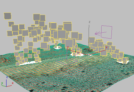

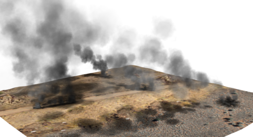

  5. Wechseln Sie zu Frame 300 und rendern Sie die Szene.
    Der Rauch sieht jetzt viel dichter aus.
