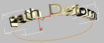

Beispiel: So krümmen Sie Text mit dem Modifikator "Pfadverformung":
Wenn Sie das Achsensymbol für das extrudierte Textobjekt betrachten, sehen Sie, dass seine Z-Achse relativ zum dreidimensionalen Raum der Welt von hinten nach vorne verläuft.
ein rundes Gizmo an. Der Kreis verläuft durch die lokale Z-Achse des Textobjekts. Aufgrund der Ausrichtung ist der Effekt minimal, in der Ansicht von oben können Sie jedoch eine leichte keilförmige Verformung erkennen.
Das Kreis-Gizmo dreht sich so, dass er durch die angegebenen Achsen verläuft, und verformt das Textobjekt bei jeder Änderung unterschiedlich.
Das Textobjekt wird durch seine relative Position zum Gizmo weiter verformt.
Die Verformung des Textobjekts wird geändert, weil sein Gizmo eine Instanz des Konturobjekts ist.
