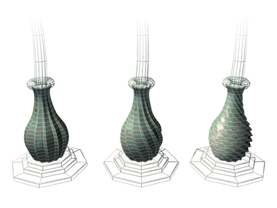

Beispiel: Auswirkung des Modifikators "Verdrehung" auf ein Objekt
