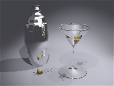

Die mit geringem Sampling gerenderte Szene ist unregelmäßig und ungenau. Sampling-Bereich: 1/64 bis 1/4

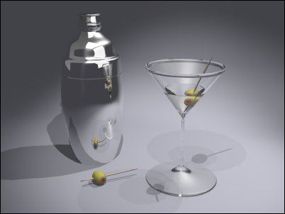

Die gleiche Szene, mit höherem Sampling gerendert, zeigt glatte Kanten. Sampling-Bereich: 1 bis 16

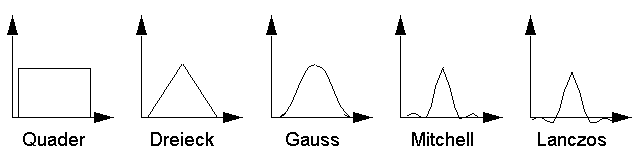

Der mental ray-Renderer bietet fünf Filterverfahren: Quader, Gauß, Dreieck, Mitchell und Lanczos. "Quader", die Vorgabe, ist das schnellste Verfahren. "Mitchell" liefert häufig das genaueste Ergebnis. Mit dem Quader-Filter werden Samples gleichmäßig und ohne Gewichtung kombiniert. Bei jedem der anderen Filter werden die Samples vor der Kombination anhand einer bestimmten Kurve gewichtet.
Zur Sample-Gewichtung verwendete Kurven (Näherungswerte)

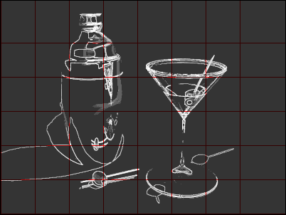

Rollout "Diagnose" ein Diagnoseprogramm aktiviert und eine Sampling-Rate gewählt haben. Das Diagnose-Hilfsmittel "Sampling-Rate" liefert eine schematische Renderausgabe, die erkennen lässt, wie sich das Sampling-Verfahren bei der Szene verhält.
Renderausgabe mit aktivierter Diagnoseanzeige der Sampling-Rate. Sampling-Bereich: 1 bis 16
Die Intensität eines Pixels gibt an, wie viele Samples im Pixel sowie an seinem unteren und linken Rand gesammelt wurden. Je heller das Pixel, um so größer ist die Anzahl der Samples. Eine Renderausgabe mit "Sample anzeigen" wird normalisiert, sodass die hellsten Pixel die Sample-Höchstzahl aufweisen. Außerdem werden Grenzen zwischen Sampling-Aufgaben rot dargestellt.
