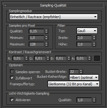

Rollout "Sampling-Qualität" (mental ray-Renderer)
Die Steuerungen in diesem Rollout beeinflussen die Art und Weise, wie der mental ray-Renderer das Sampling für mit Antialias gerenderte Bilder durchführt.

Benutzeroberfläche
Dropdown-Liste Samplingmodus
Hier können Sie die Art des Samplings auswählen, das ausgeführt werden soll.

Bereich Sample pro Pixel
Die Steuerelemente in dieser Gruppe sind abhängig vom aktiven Modus: Einheitlich, Klassisch oder Rasterizer.
Modus Einheitlich / Raytracing (empfohlen )
Qualität

Minimum
Stellt den Minimalwert für die Sample-Rate ein. Bereich: 0.1 bis 64.0; Vorgabe = 1.0
Maximal
Stellt den Maximalwert für die Sample-Rate ein. Bereich: 1 bis 100000 (hunderttausend) Vorgabe = 128.0

Bereich "Filter"
Dropdown-Liste Typ
Bestimmt, wie mehrere Samples zu einem einzelnen Pixelwert zusammengefasst werden. Als Filtertyp kann "Quader", "Gauß", "Dreieck", "Mitchell" oder "Lanczos" eingestellt werden. Vorgabe = Quader.

Bereich Kontrast / Rauschgrenzwert

Bereich "Optionen"
Samples sperren
Wenn diese Option aktiviert ist, verwendet der mental ray-Renderer für jedes Frame einer Animation dasselbe Sampling-Muster. Wenn sie deaktiviert ist, führt der mental ray-Renderer im Sample-Muster von Frame zu Frame eine zufällig wirkende Variation (Monte Carlo) ein. Vorgabe = Deaktiviert.

Framepuffertyp
Hier können Sie die Bit-Tiefe für den Ausgabeframepuffer festlegen:
  • Ganzzahl (16 Bit pro Kanal) Gibt 16 Bit Farbinformationen für jeden Kanal aus. In 3ds Max ist dies das vorgegebene Ausgabeformat.
  • Gleitkomma (32 Bit pro Kanal) Gibt 32 Bit Farbinformationen für jeden Kanal aus. Dieses Verfahren unterstützt Bilder mit großem Dynamikbereich (HDRI, High-Dynamic-Range Imagery).

Gruppe Licht-Wichtigkeits-Sampling
Aktivieren
Das Licht-Wichtigkeits-Sampling (LIS) erhöht die Anzahl der Samples, die für Lichtquellen genommen werden, die relativ zum aktuellen schattierten Punkt heller sind. Hierdurch kann das Rauschen (Körnung) verringert und die Genauigkeit für das Rendering erhöht werden. Vorgabegemäß wird für das Sampling eine Quer-Balancierung zwischen allen Lichtquellen angewandt. Vorgabe = Aktiviert.
Qualität
Erhöht die Anzahl der Samples, die an jedem Punkt genommen werden. Der Renderer nimmt mit dem Vorgabewert 1.0 die gleiche Anzahl von Samples, die er auch nehmen würde, wenn LIS deaktiviert ist. Jedoch wird die Quer-Balancierung zwischen den Lichtquellen angewandt. Bereich: 0.0 bis 20.0. Vorgabe=1.0.
