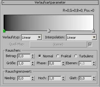

Benutzeroberfläche
Verlaufsleiste mit Vorgabeverlauf und Interpolationstypen
[Verlaufsleiste]
Stellt eine bearbeitbare Darstellung des zu erstellenden Verlaufs dar. Der Effekt des Verlaufs erfolgt von links (Startpunkt) nach rechts (Endpunkt).
Vorgabemäßig werden drei Flags entlang der Unterkante eines Rot/Grün/Blau-Verlaufs angezeigt. Jedes Flag steuert eine Farbe (oder ein Map). Das derzeit ausgewählte Flag ist grün, und der zugehörige RGB-Wert und die Position im Verlauf (im Bereich von 0 bis 100) werden über der Verlaufsleiste angezeigt. Jeder Verlauf kann eine beliebige Anzahl an Flags aufweisen.

Dropdown-Liste Verlaufstyp
Mit dieser Einstellung wird die Art des Verlaufs gewählt. Folgende Verlaufstypen stehen zur Verfügung: Die unten genannten Optionen beeinflussen den gesamten Verlauf.
  • 4 Ecken Ein asymmetrischer linearer Farbübergang.
  • Quader Ein quaderförmiger Übergang.
  • Diagonal Ein linearer, diagonaler Farbübergang.
  • Beleuchtung Farbübergang basierend auf dem Wert für die Beleuchtungsintensität. Keine Beleuchtung = ganz links; stärkste Beleuchtung = ganz rechts.
  • Linear Ein glatter, linearer Farbübergang.
  • Zugeordnet Ermöglicht die Zuweisung eines Maps für den Verlauf. Hierdurch werden die Quellmap-Steuerelemente verfügbar gemacht, mit denen Sie das Map angeben und aktivieren bzw. deaktivieren können.
  • Normal Dieser Verlauf basiert auf dem Winkel zwischen dem Vektor der Kamera zum Objekt und dem Oberflächennormalenvektor am Sample-Punkt. Das Flag ganz links im Verlauf stellt 0 Grad dar; das Flag ganz rechts 90 Grad.
  • Pong Ein diagonaler Sweep, der sich in der Mitte wiederholt.
  • Radial Ein radialer Farbübergang.
  • Spirale Ein gleichmäßiger, kreisförmiger Farbübergang.
  • Sweep Ein linearer Sweep-Farbübergang.
  • Schottenkaro Ein Karomuster.
Dropdown-Liste Interpolation
Mit dieser Einstellung wird die Art der Interpolation ausgewählt. Folgende Interpolationstypen stehen zur Verfügung. Die unten genannten Optionen beeinflussen den gesamten Verlauf.
Anmerkung: Verläufe erfolgen von links nach rechts. Das "nächste" Flag befindet sich stets rechts vom aktuellen Flag, das "vorherige" links davon.
  • Benutzerdefiniert Stellt für jedes Flag einen individuellen Interpolationstyp ein. Klicken Sie mit der rechten Maustaste auf das Flag, um das Dialogfeld "Flag-Eigenschaften" anzuzeigen, und stellen Sie die Interpolation ein.
  • Nachlassen hinein Die Interpolation wird mehr zum nächsten als zum aktuellen Flag hin gewichtet.
  • Nachlassen hinein heraus Die Interpolation wird mehr zum aktuellen als zum nächsten Flag hin gewichtet.
  • Nachlassen heraus Die Interpolation wird mehr zum vorherigen als zum nächsten Flag gewichtet.
  • Linear(Vorgabe.) Die Interpolation wird konstant von einem Flag zum nächsten gewichtet.
  • Volumenkörper Keine Interpolation. Übergänge sind scharfe Linien.
