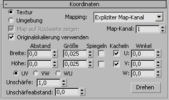

- Originalskalierung verwenden
Wenn diese Option aktiviert ist, werden beim Anwenden des Maps auf Objekte anstelle der UV-Werte die Originalgrößenwerte für "Höhe" und "Breite" verwendet. Vorgabe = Deaktiviert.
Wenn die Originalskalierung aktiviert ist, findet Texturplatzierung relativ zur Ecke des Textur-Map statt, sodass die Ausrichtung an Architekturobjekten wie Wänden effizienter wird. Wenn die Option deaktiviert ist, findet Texturplatzierung relativ zur Mitte des Textur-Map statt.
Bei deaktivierter Option "Originalskalierung verwenden"

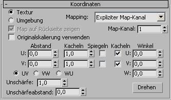

- Abstand (UV)
- Ändert die Position des Maps in UV-Koordinaten. Das Map wird im Verhältnis zu seiner Größe verschoben. Wenn Sie das Map zum Beispiel von seiner ursprünglichen Position um seine gesamte Breite nach links und die halbe Breite nach unten verschieben möchten, geben Sie im Feld "U-Abstand" -1 und im Feld "V-Abstand" 0.5 ein.
- UV/VW/WU
- Ändert das für das Map verwendete Mapping-Koordinaten-System. Die Vorgabekoordinaten UV projizieren das Map wie mit einem Diaprojektor auf die Oberfläche. Die Koordinaten VW und WU drehen das Bitmap so, dass es im rechten Winkel zur Oberfläche steht.
- Kacheln
- Bestimmt, wie oft das Map entlang jeder Achse wiederholt wird, wenn "Kacheln" oder "Spiegeln" aktiviert ist (siehe Kacheln/Spiegeln).
- Spiegeln/Kacheln
- Ob und wie das Map mit den Kacheln-Einstellungen (siehe oben) wiederholt wird. Für jede Achse (U oder V) kann Spiegeln oder Kacheln aktiviert sein, aber nicht beide. Weitere Informationen finden Sie unter Kacheln/Spiegeln.
- Spiegeln wiederholt und reflektiert das Map von links nach rechts (U-Achse) und/oder von oben nach unten (V-Achse).
- Kacheln Aktiviert/deaktiviert die Wiederholung, aber keine Reflexion, des Maps von links nach rechts (U-Achse) bzw. von oben nach unten (V-Achse).
Bei aktivierter Option "Originalskalierung verwenden"
- Abstand (Breite/Höhe)
- Verschiebt das Map horizontal oder vertikal entlang der Breite bzw. Höhe des Objekts, auf das das Material angewendet wird. Der Abstand wird von der unteren linken Ecke des Maps gemessen.
- UV/VW/WU
- Größe
- Bestimmt die Originalbreite und -höhe des Maps.
Beispiel: Wenn Sie ein Stück Marmor scannen, das 30 cm x 20 cm groß ist, und dieses Bild als Streu-Map zuweisen, dann können Sie 30 und 20 als Breite bzw. Höhe angeben. Dadurch stellen Sie sicher, dass die Skalierung des Marmors in der gerenderten Szene korrekt ist.
Anmerkung: Die Standardeinstellung für die Texturgröße können Sie im Dialogfeld
Material-Editor-Optionen über die Option "Vorgegebene Texturgröße" festlegen.
