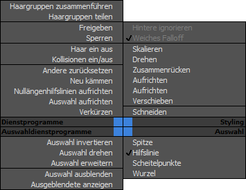

Wenn Sie beim Haar-Styling auf der Unterobjektebene "Hilfslinien" mit der rechten Maustaste auf ein Ansichtsfenster klicken, wird ein Quad-Menü angezeigt. Es enthält die Tastaturbefehle vieler Steuerelemente für das Styling, die auch im Rollout "Styling" angezeigt werden.
Die ersten beiden Auswahlmöglichkeiten sind Tastaturbefehle für die Schaltflächen im Haargruppen-Bereich:
Die anderen Auswahlmöglichkeiten in diesem Quadranten sind Tastaturbefehle für die Schaltflächen im Bereich "Dienstprogramme":
Die Auswahlmöglichkeiten in diesem Quadranten sind Tastaturbefehle für die meisten Steuerelemente im Bereich "Styling":
Um den Modus "Ausschneiden" zu beenden und zur Haarbürste zurückzukehren, wählen Sie einen der anderen Styling-Modi in diesem Quadranten aus.
Die Auswahlmöglichkeiten sind Tastaturbefehle für die Schaltflächen unter "Auswahldienstprogramme" im Bereich "Auswahl":
Diese Auswahlmöglichkeiten sind Tastaturbefehle für die Schaltflächen oben im Bereich "Auswahl", mit denen Sie das Auswählen von Haarhilfslinien einschränken können:
