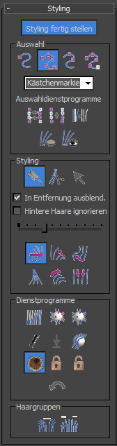

Die Unterobjektebene "Hilfslinien" im Modifikator "Hair and Fur" können Sie für das interaktive Haar-Styling in Ansichtsfenstern verwenden. Das Rollout "Styling" enthält interaktive Steuerelemente für das Styling und die Schaltfläche "Haar-Styling". Durch Klicken auf diese Schaltfläche können Sie ebenfalls mit dem Styling beginnen.
Styling-Hilfsmittel sind erst nach Aktivierung verfügbar. Klicken Sie dazu auf die Schaltfläche "Haar-Styling", oder wählen Sie im Rollout "Auswahl" oder im Modifikatorstapel die Unterobjektebene "Hilfslinien" .
Jede Haarhilfslinie besteht aus 15 Segmenten und verfügt über 14 Scheitelpunkte. (Ein zusätzlicher, nicht auswählbarer Scheitelpunkt befindet sich an der Haarwurzel.) Damit ein Hilfsmittel sich auf eine Haarhilfslinie auswirken kann, muss mindestens einer ihrer Scheitelpunkte ausgewählt sein. Um Scheitelpunkte auszuwählen, klicken Sie im Styling-Bereich zum Aktivieren auf "Auswählen", und verwenden Sie dann die herkömmlichen 3ds Max-Auswahlhilfsmittel, um einen Teil der Hilfslinien auszuwählen. Beispielsweise können Sie ein Auswahlrechteck ziehen, um Scheitelpunkte auf benachbarten Haarhilfslinien auszuwählen. Vorgabegemäß werden ausgewählte Hilfslinien orange und nicht ausgewählte Hilfsmittel gelb angezeigt.
Folgende Schaltflächen am oberen Bereich beschränken die Auswahl: "Nach Enden auswählen", "Ganze Hilfslinie auswählen" (die Vorgabe-Einstellung), "Hilfslinienscheitelpunkte auswählen" oder "Hilfslinie nach Wurzel auswählen". Wie durch die Namen bereits angedeutet, steuern diese Beschränkungen die Art und Weise, wie die Haarbürste die Haarhilfslinie ändert. Das beste Verfahren, sich mit den Unterschieden zwischen den Auswahlbeschränkungen vertraut zu machen, besteht darin, die verschiedenen Auswahlbeschränkungen in Verbindung mit Funktionen wie der Verschiebung auszuprobieren. Die Haarbürste verwendet eine Kombination aus diesen Beschränkungen und IK zum Ändern der Hilfsliniengeometrie.

Nehmen Sie die gewünschte Auswahl vor, und klicken Sie auf "Haarbürste" (ebenfalls im Styling-Bereich, links neben "Auswählen"). Verwenden Sie die Bürste dann in Verbindung mit einem der Hilfsmittel unten im Styling-Bereich: Verschieben, Aufrichten, Wurzeln aufrichten, Zusammenrücken, Drehen oder Skalierung.
Die Stile werden nur auf die ausgewählten Hilfslinien angewandt. Außerdem sind immer nur die Hilfslinien betroffen, die innerhalb des Pinselbereichs liegen. Sie können die Pinselgröße ändern, indem Sie den Schieberegler im Styling-Bereich verwenden, oder indem Sie STRG+UMSCHALTTASTE gedrückt halten und gleichzeitig die Maus ziehen.
Das Hilfsmittel "Haar schneiden" im Rollout "Styling" (zwischen Haarbürste und Auswählen) schneidet Haarhilfslinien, indem diese nach Position der Bürste skaliert werden.
Klicken Sie auf "Haar-Styling", um mit dem Styling zu beginnen. Klicken Sie auf "Styling fertig stellen", um den Styling-Modus zu beenden. Wenn Sie diese Schaltfläche aktivieren, steht sofort eine Bürste zur Verfügung, und das Hilfsmittel "Verschieben" ist vorgabegemäß aktiviert. Durch das Aktivieren von "Haar-Styling" wird auf die Unterobjektebene "Hilfslinien" im Rollout "Auswahl" zugegriffen, und alle Hilfslinien werden ausgewählt.

Aktiviert einen Modus, in dem Sie 3ds Max-Auswahlhilfsmittel verwenden können, um Hilfslinienscheitelpunkte auszuwählen. Dabei werden die Einschränkungen im Bereich "Auswahl" beachtet (Ganze Hilfslinie, Enden und so weiter).
Nur für Haarbürste verfügbar. Wenn diese Option aktiviert ist, wird der Bürsteneffekt in Richtung der Kanten ausgeblendet, um die Kanten zu glätten. Wenn diese Option deaktiviert ist, werden alle ausgewählten Scheitelpunkte gleich stark gebürstet und scharfe Kanten erzielt. Vorgabe = Aktiviert.
Nur für Haarbürste und Haar schneiden verfügbar. Wenn die Option aktiviert ist, werden Haare auf der Rückseite nicht von der Bürste erfasst. Vorgabe = Deaktiviert.
Ziehen Sie diesen Schieberegler, um die Größe der Bürste zu ändern.
Tastaturbefehl: STRG+UMSCHALTTASTE+Ziehen
Die Styling-Schaltflächen unter dem Schieberegler "Pinselgröße" sind nur verfügbar, wenn die Haarbürste aktiviert ist.
Verschiebt die ausgewählten Scheitelpunkte in die Richtung, in die Sie die Maus ziehen.
Richtet die ausgewählten Haarhilfslinien möglichst rechtwinklig zur Oberfläche aus.
