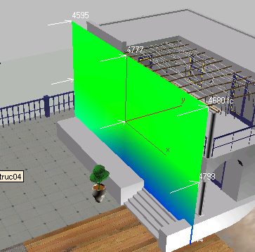

Berechneter Lichtmesser in einem Perspektiv-Ansichtsfenster
Die Pfeile weisen zu der Lichtquelle, die gemessen wurde.

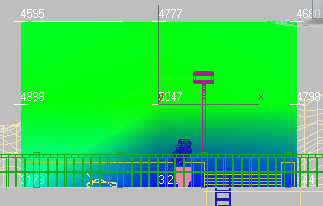

Berechneter Lichtmesser in einem orthogonalen Ansichtsfenster
In orthogonalen Ansichtsfenstern ist es u. U. einfacher, mehrere berechnete Werte anzuzeigen.

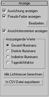

Registerkarte "Allgemein". Vorgabe = Aktiviert. Bearbeiten Klicken Sie auf diese Option, um im Beleuchtungsanalyseassistenten
Registerkarte "Allgemein" zu öffnen, wo Sie die Einstellungen für die Pseudo-Farbe ändern können.
Wählt den Typ des zu messenden Lichts. Jeder Lichtmesser kann gleichzeitig nur eine Beleuchtungsart messen.
Der Pfad für CSV-Dateien ist C:\Benutzer\<Benutzername> \Eigene Dateien\3dsmax\export (für Windows 7 und Windows 8).
