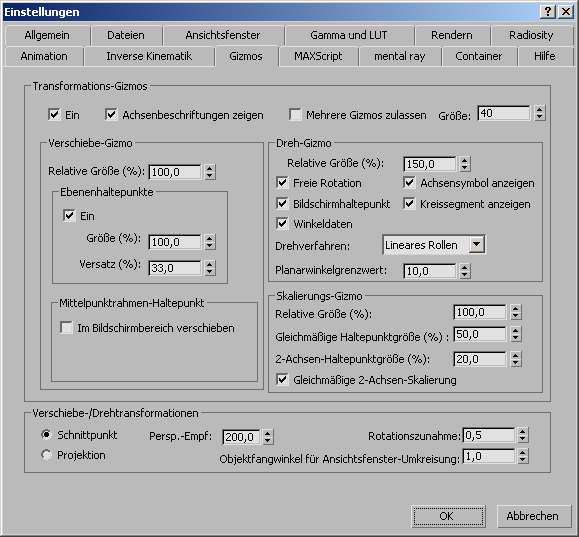

Wenn Sie ein Objekt verschieben, drehen oder skalieren, wird das sonst angezeigte rote Achsensymbol durch einen speziellen Transformationsgizmo ersetzt. Es ist kann vorkommen, dass Sie das Transformationsgizmo verlieren; es kann jedoch auch leicht zurückgeholt werden. Wenn Sie das Transformationsgizmo nicht mehr finden können, versuchen Sie die folgenden Schritte:
"Einstellungen"
"Gizmos", und passen Sie Ihre Einstellungen an die in der folgenden Abbildung angezeigten Einstellungen an. Die wichtigste Einstellung ist Transformationsgizmos
An, wodurch die Sichtbarkeit des Transformationsgizmos festgelegt wird.
Als Alternative können Sie im Standard-Menüsystem "Ansichten"
"Transformationsgizmo anzeigen" auswählen. Wenn Sie das erweiterte Menüsystem verwenden, wählen Sie "Szene"
"Ansichten konfigurieren"
"Transformationsgizmo anzeigen".
Mit der Taste – können Sie die Größe verringern.
