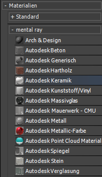

Über die Material-/Map-Übersicht können Sie ein Map laden oder ein Map eines bestimmten Typs erstellen. Im erweiterten Material-Editor ist der Browser standardmäßig ein Bereich, der immer sichtbar ist. Im kompakten Material-Editor öffnet sich der Browser, wenn Sie auf eine Map-Schaltfläche wie
(Material holen) bzw. Typ klicken, wenn sich der Editor auf der Map-Ebene befindet.
Verwenden Sie den erweiterten Material-Editor, um ein Map aus einem Material zu entfernen. In der aktiven Ansicht können Sie die Vernetzung trennen oder das Map selbst löschen. Weitere Informationen finden Sie unter So entfernen Sie ein Map oder eine Map-Verbindung.
Wenn ein mental ray-Renderer aktiviert ist, werden in der Material-/Map-Übersicht auch mental ray-Shader aufgelistet. Shader ähneln Maps, und sie werden auf gleiche Weise wie Maps zugewiesen. Verknüpfungen zu Shaderbeschreibungen finden Sie unter mental ray-Shader.
mental ray-Maps in der Browserliste
