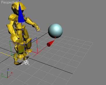

Sie können das Transformationsgizmo verschieben und drehen, um die Position und Richtung eines Animations-Clips zu ändern. Es sieht aus, als ob die Figur mit dem Transformationsgizmo verknüpft wäre, sie ist es jedoch nicht. Jeder Layer verfügt über sein eigenes Transformationsgizmo. Das Transformationsgizmos dient hauptsächlich zur Wiederverwendung von Animationen durch Verschieben und Drehen im Raum.
Der Name des Transformationsgizmos lautet jeweils "[Name des aktuellen Animationslayers]Transform". Wenn Sie einen Animationslayer umbenannt haben, können Sie den Namen des zugehörigen Transformationsgizmos aktualisieren, indem Sie die Schaltfläche "Layer-Transformationsgizmo anzeigen" deaktivieren und wieder aktivieren.

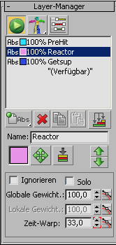

Transformationsgizmos sind nur für absolute Layer verfügbar, und jeder absolute Layer kann sein eigenes Transformations-Gizmo besitzen.
Bei der Animation des Transformationsgizmos können keine benutzerdefinierten Controller zugewiesen werden, und das Gizmo kann nicht mit anderen Objekten verknüpft werden. Bei der Animation des Transformationsgizmos empfiehlt es sich, auf Animation der Rotation zu verzichten. Wenden Sie nur einfache Animationstechniken an. Dies ist keine Methode für allgemeine Animationszwecke.

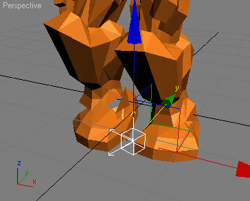

Wenn Sie z. B. den Fuß der Figur auswählen, Strg gedrückt halten und auf die Transformations-Gizmo-Schaltfläche klicken, erscheint der Knoten genau an der Position des Fußes. Sie könnten dann einen anderen Layer markieren, wieder Strg gedrückt halten und das Transformations-Gizmo dieses Layers aktivieren. Jetzt können Sie die Fußposition in beiden Layern mit dem Ausrichtungswerkzeug von 3ds Max angleichen.

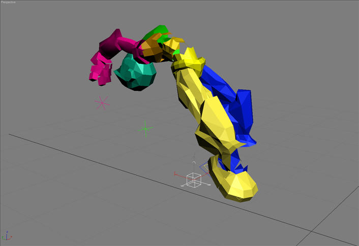

Sie könnten beispielsweise eine Gehzyklusschleife laden und ihn um genau 60 Einheiten vorwärtsbewegen, da dies der Länge der Schleife entspricht.

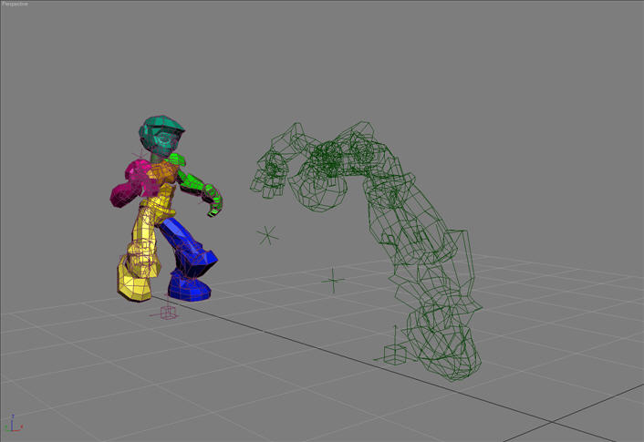

Verwenden Sie das Transformationsgizmo, um Ihre Animationslayer im Ansichtsfenster zu transformieren. Zu den Möglichkeiten gehören Verschieben, Drehen und Skalieren der Daten, sowohl gleichmäßig als auch nicht gleichmäßig. Das Layer-Transformationsgizmo ist besonders für die Angleichung von Clips zur Überblendung nützlich.
So transformieren Sie Animationslayer mit dem Layer-Transformationsgizmo:

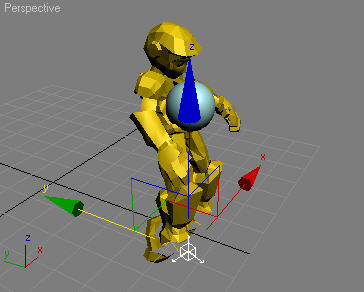

Das Gizmo erscheint an der Standardposition im Ansichtsfenster: zwischen den Füßen des Rigs.
Das Rig und die gesamte Animation bewegen sich ebenfalls.

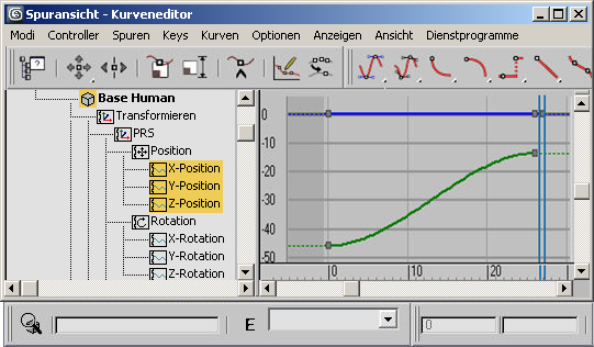

Sie finden die Animations-Keys für das Transformationsgizmo im Transformations-Zweig des Kurveneditors, beim CAT-Parent unter dem ausgewählten Layer. Sie können die Keys auch schnell mit der Funktion Bereichsansicht aufrufen.
