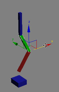

Dieses Beispiel verwendet eine einfache Hierarchie aus drei Extra-Bones, die Sie unten sehen können:
Er bewegt sich, wie es nach den Standardregeln für die Transformation von Hierarchieelementen zu erwarten ist.
Bereich "Einrichtungsmodus" die Option "Lokale Position sperren". Wenn Sie jetzt versuchen, den Bone zu verschieben, geschieht nichts, da die Position gesperrt ist.
Wenn Sie jetzt den grünen Bone verschieben, ändert sich seine lokale Position nicht. Das übergeordnete Objekt (der rote Bone) dreht sich jedoch, und außerdem der grüne Bone selbst, sodass er weiterhin an sein untergeordnetes Objekt (den blauen Bone) anschließt.
Wenn Sie jetzt den grünen Bone verschieben, wird der rote Bone so weit gedehnt, dass er die Position des grünen Bones erreicht.
Wenn Sie jetzt den grünen Bone verschieben, werden sowohl der rote als auch der grüne Bone so weit gedehnt, dass sie die Position des grünen Bones erreichen.

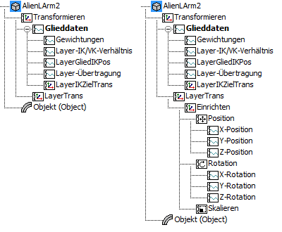

Standardmäßig verwenden CAT-Bones einen statischen Transformationswert mit der Bezeichnung "EinrichtenTM", der nicht im Animationseditor angezeigt wird (da er nicht animiert werden kann) und nur über MAXScript kontrollierbar ist.
Da die Stellung im Einrichtungsmodus nicht zur Animation vorgesehen ist, steht dafür kein standardmäßig kein Animations-Controller zur Verfügung. Wenn Sie die Option "Animations-Controller" wählen, erhalten Sie als untergeordnetes Objekt der LayerTrans-Spur (Layer-Transformation) einen Animations-Controller für den Einrichtungsmodus, den Sie in der Spuransicht anzeigen und bearbeiten können.
CAT-Bone-Hierarchie der Spuransicht, wobei der Einrichtungsmodus eingestellt ist auf:
Links: Statischer Matrixwert
Rechts: Animations-Controller
Ein Grund für die Verwendung eines Animations-Controllers für den Einrichtungsmodus ist die Möglichkeit, die Funktion Zusätzlich zu Setup-Pose zu nutzen. Sie können die Konfiguration Ihres eigenen Prozeduranimations-Controllers auf den Controller für den Einrichtungsmodus übertragen und dann das Layersystem auf diesen Controller beziehen.
