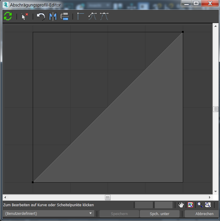

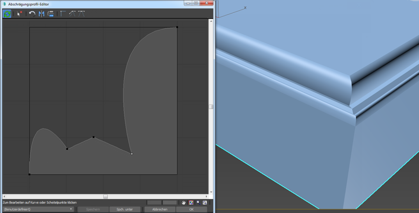

Der Abschrägungsprofil-Editor bietet Funktionen zum Erstellen und Bearbeiten von Abschrägungsprofil-Voreinstellungen.
- BefehlsgruppeModifikatorgruppeAbschrägungsprofilRollout ParameterVerbessertRollout VerbessertAbschrägungsprofil-Editor
Benutzeroberfläche
- Autom. Aktualisierung
- Aktiviert bzw. deaktiviert die automatische Aktualisierung der Form mit dem Profil im Abschrägungsprofil-Editor.
- Ausgewählte Scheitelpunkte löschen
- Entfernt alle ausgewählten Scheitelpunkte aus dem Profil.
- Kurve zurücksetzen
- Entfernt alle Scheitelpunkte und setzt das Profil auf den Vorgabewert Gerade Kante zurück.
- Spiegelkurve
- Kehrt das Profil um, um ein Spiegelbild zu erstellen.
- Kurve umkehren
- Invertiert das Profil.
- Ecke
- Definiert den ausgewählten Scheitelpunkt als Eckpunkt.
- Bezier-Ecke
- Definiert den Punkt als Bezier-Ecke und erstellt zwei Haltepunkte, die die Form der Kurve unabhängig voneinander steuern, wenn sie sich dem Scheitelpunkt annähert oder sich von ihm entfernt.
- Bezier-Glatt
- Definiert den Punkt als Bezier-Punkt und erstellt Haltepunkte, die die Form der Kurve simultan steuern, wenn sie sich dem Scheitelpunkt annähert oder sich von ihm entfernt.
- Koordinatenfelder
- Verschiebt die ausgewählten Scheitelpunkte auf die angegebenen Koordinaten.
- Pan
- Verschiebt das Profil, während Sie den Mauszeiger bewegen.
- Zoom-Grenzen
- Passt die Vergrößerung so an, dass das gesamte Profil sichtbar ist.
- Zoom
- Passt die Vergrößerung an.
- Zoom Bereich
- Vergrößert einen rechteckigen Bereich, den Sie durch Klicken und Ziehen erstellen.
- Liste der Voreinstellungen
- Eine Liste der zuvor erstellten und gespeicherten Abschrägungsprofil-Voreinstellungen.
- Speichern
- Überschreibt und speichert das Profil als ausgewählte Voreinstellung.
- Speichern unter
- Speichert das Profil als neue Voreinstellung.
- Abbrechen
- Schließt den Abschrägungsprofil-Editor, ohne das Profil zu speichern.
