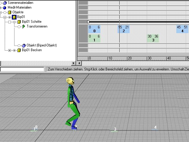

Die Schrittpositionen werden in Ansichtsfenstern angezeigt, der zeitliche Ablauf der Schritte hingegen im Dope-Sheet-Editor der Spuransicht. Dort wird für jeden Schritt ein Zeitblock angezeigt; dieser entspricht der Zeitspanne, in der der Fuß während eines Schritts aufsetzt.
Schritt-Keys in der Spuransicht

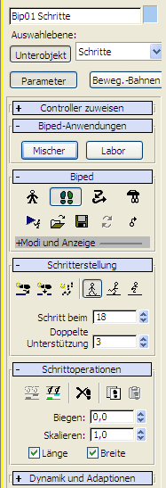

Bei aktiviertem Schrittmodus werden in der Bewegungsgruppe Steuerelemente zur Erstellung von Schritten angezeigt.
Schrittsteuerelemente in der Bewegungsgruppe
Schrittanzeige im Dope-Sheet-Editor der Spuransicht
