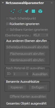

Dieses Rollout enthält Schaltflächen zum Aktivieren und Deaktivieren der verschiedenen Unterobjekt-Modi, wobei benannte Auswahlen und Auswahlhaltepunkte, Anzeigeeinstellungen sowie Daten über ausgewählte Objekte verwendet werden.
Mit den Symbolen im oberen Bereich des Rollouts "Auswahl" können Sie die Methode der Unterobjektauswahl bestimmen.
Wenn Sie hier auf eine Schaltfläche klicken, entspricht dies der Auswahl einer Unterobjektebene im Modifikatorstapel. Durch erneutes Klicken auf die Schaltfläche deaktivieren Sie diese und kehren wieder zur Objektauswahlebene zurück.

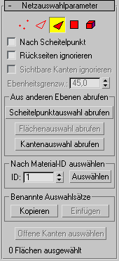

Wählt einen Scheitelpunkt unter dem Cursor aus. Mit der Bereichsauswahl können Sie Scheitelpunkte innerhalb des Bereichs auswählen.
Wählt eine Flächen- oder Polygonkante unter dem Cursor aus. Mit der Bereichsauswahl können Sie mehrere Kanten innerhalb des Bereichs auswählen.
Wählt eine dreieckige Fläche unter dem Cursor aus. Mit der Bereichsauswahl können Sie mehrere dreieckige Flächen innerhalb des Bereichs auswählen.
Wählt alle koplanaren Flächen unter dem Cursor aus (definiert durch den Wert im Zahlenauswahlfeld "Ebenheitsgrenzwert"). Üblicherweise ist ein Polygon der Bereich, der sich innerhalb der sichtbaren Drahtkanten befindet. Die Bereichsauswahl wählt mehrere Polygone innerhalb des Bereichs aus.
Wählt alle aneinandergrenzenden Flächen in einem Objekt aus. Die Bereichsauswahl führt zum selben Ergebnis.
Hiermit werden beliebige Unterobjekte auf der aktuellen Ebene ausgewählt, die einen Scheitelpunkt verwenden, auf den Sie klicken. Dies gilt für alle Unterobjektebenen außer "Scheitelpunkt". Dies funktioniert auch mit der Bereichsauswahl.
Hiermit werden nur die Unterobjekte ausgewählt, deren Normalen sie im Ansichtsfenster sichtbar machen. Wenn diese Option deaktiviert ist (Vorgabe), schließt die Auswahl alle Unterobjekte ein, und zwar unabhängig von der Richtung ihrer Normalen.
Wenn diese Option deaktiviert ist (Vorgabe) und Sie auf eine Fläche klicken, wird die Auswahl unabhängig von der Einstellung im Zahlenauswahlfeld "Ebenheitsgrenzwert" nicht über die sichtbaren Kanten hinaus erweitert. Ist die Option aktiviert, ignoriert die Flächenauswahl die sichtbaren Kanten und verwendet die Einstellung für "Ebenheitsgrenzwert" als Richtwert. Die Option ist aktiviert, wenn die Flächenauswahlmethode "Polygon" gewählt ist.
Wenn Sie eine "Facette" (eine koplanare Sammlung von Flächen) auswählen möchten, stellen Sie im Allgemeinen für "Planarer Grenzwert" als Wert 1,0 ein. Auf der anderen Seite, wenn Sie versuchen, eine gekrümmte Oberfläche auszuwählen, erhöhen Sie den Wert abhängig vom Betrag der Krümmung.
Gibt den Grenzwert an, der bestimmt, welche Flächen für die Flächenauswahl "Polygon" koplanar sind.
Wendet Auswahlbereiche von einer Unterobjektebene auf eine andere an.
Wählt Flächen auf Grundlage der letzten Scheitelpunkt-Auswahl aus. Hierdurch werden alle von einem ausgewählten Scheitelpunkt gemeinsam benutzten Flächen ausgewählt. Die Auswahl wird der aktuellen Auswahl hinzugefügt. Diese Option ist nur verfügbar, wenn "Scheitelpunkt" nicht die aktuelle Unterobjektebene ist.
Wählt Scheitelpunkte auf der Grundlage der letzten Flächen-/Polygon-/Elementauswahl aus. Diese Auswahl wird der aktuellen Auswahl hinzugefügt. Diese Option ist nur verfügbar, wenn "Fläche/Polygon/Element" nicht die aktuelle Unterobjektebene ist.
Wählt Flächen auf Grundlage der letzten Kantenauswahl aus. Hierdurch werden die Flächen ausgewählt, die die Kante enthalten. Diese Option ist nur verfügbar, wenn "Kante" nicht die aktuelle Unterobjektebene ist.
Hiermit werden Flächen nach ihrer jeweiligen Material-ID ausgewählt.
Stellen Sie dieses Zahlenauswahlfeld auf die auszuwählende ID-Nummer ein, und klicken Sie dann auf die Schaltfläche "Auswählen". Wenn Sie beim Klicken auf die Schaltfläche die STRG-Taste gedrückt halten, können Sie der aktuellen Auswahl Elemente hinzufügen. Wenn Sie die ALT-Taste gedrückt halten, können Sie sie aus der aktuellen Auswahl entfernen.
