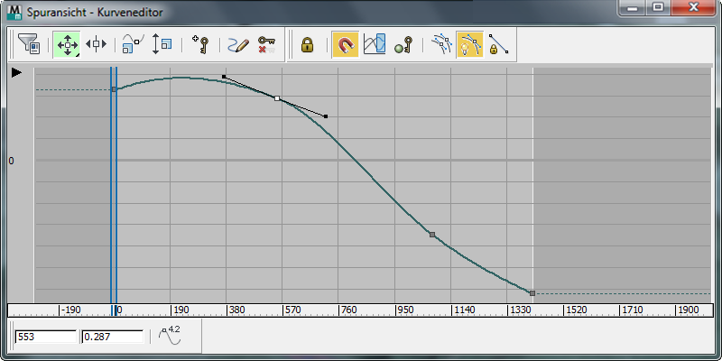

Der Animations-Editor für platzierte Objekte zeigt Bewegung als eine Reihe von Funktionskurven in einem Diagramm. In 3ds Max ist die Bewegung durch eine Serie von Animations-Keys definiert. Die Software berechnet die zwischen den Keys liegenden interpolierten Werte und erstellt eine vollständige Animation.
Die Animations-Editor für platzierte Objekte-Schnittstelle besteht aus Werkzeugkästen und einem Key-Fenster. Es gibt auch eine verschiebbare Zeitleiste.
Das Key-Fenster (Kurve)
Jede in diesem Fenster angezeigte Funktionskurve stellt die interpolierte Animation dar, die einem der vier Objektplatzierungsparameter von Civil View zugeordnet ist:
Station, ausgedrückt als Prozentsatz des Abstands entlang der übergeordneten Kontur zwischen 0,0 und 1,0
Horizontaler Versatz von der übergeordneten Kontur
Vertikaler Versatz von der übergeordneten Kontur oder übergeordneten Oberfläche
Drehung
Jedes Quadrat entlang einer Kurve steht für einen Animations-Key. Sie können Keys verschieben, hinzufügen oder entfernen und ihre Tangenten anpassen. Jede Änderung an einem Animations-Key wirkt sich sofort auf die Gesamtanimation des ausgewählten Objekts aus.
Keys werden grau angezeigt, außer wenn sie zur Bearbeitung ausgewählt werden. In diesem Fall werden sie weiß dargestellt.
Die vertikale Achse des Diagramms stellt einen oder mehrere der folgenden Parameter dar, je nachdem, welche Funktionskurven gerade angezeigt werden:
Abstands-Prozentsatz entlang der übergeordneten Kontur
Horizontaler oder vertikaler Versatz von der übergeordneten Kontur oder Fläche
Drehung
Der horizontale Maßstab gibt die Gesamtanzahl der Frames in der aktuellen Visualisierungsszene wieder.
