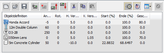

Die Liste der OPS-Elemente besteht aus einer Reihe von Anweisungen, um eine Reihe von Objekten entlang der aktuellen Referenzkontur zu platzieren. Jedes Element in der Liste kann eine Anweisung zum Platzieren eines entweder einzelnen Objekts an einer bestimmten Verkettung oder einer Reihe von Objekten in regelmäßigen oder zufälligen Verkettungsintervallen sein.
Für jedes Element können Sie unabhängige horizontale und vertikale Versätze vom Referent-Spline angeben, ebenso die unabhängige Rotation sowie Anfangs-/Endverkettungen.

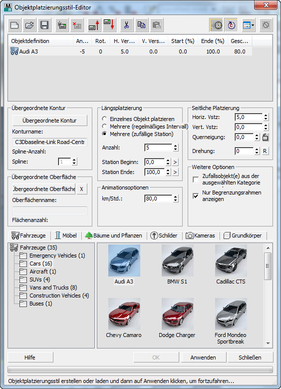

Die meisten Steuerelemente dieser Gruppe haben keinerlei Auswirkungen, bis Sie die übergeordnete Kontur auswählen.
Die Anfangs- und Endstationen der ausgewählten Kontur werden im Bereich Längsverschiebung (siehe unten) angezeigt und werden in Ansichtsfenstern von Dynamischen Markierungen dargestellt. Alle platzierten Objekte werden an statischen oder animierten Positionen entlang dem Pfad der übergeordneten Kontur generiert.
Sie können den Spline-Wert ändern. Wenn Sie den Spline-Wert jedoch ändern, nachdem eine Gruppe von Objekten platziert wurde, geht Civil View davon aus, dass Sie an einem Satz neuer Objekte arbeiten möchten. Die vorhandene Objektgruppe verbleibt in der Szene, ausgerichtet am ursprünglichen Spline.
Sie können den Spline-Wert verwenden, um jeden Spline in der übergeordneten Kontur durchzugehen und den aktuellen Objektplatzierungsstil auf jeden Spline anzuwenden.
Das Auswählen einer übergeordneten Oberfläche ist optional. Wenn Sie eine auswählen, können Objekte an den Konturen der Oberfläche ausgerichtet werden. Die Oberfläche steuert den Z-Wert der XYZ-Objektposition, sodass die Objekte akkurat auf dem Boden aufliegen. Darüber hinaus richten sich Fahrzeuge an der Neigung der Oberfläche aus, sodass sie sich korrekt neigen, um mit unterschiedlichen Fahrbahn-Querneigungen übereinzustimmen. (Objekte, die keine Fahrzeuge sind, werden immer vertikal ausgerichtet.)

In den Ansichtsfenstern werden die Positionen der Anfangs- und Endstation mit Dynamischen Civil View-Markierungen angegeben. Sie können den Anfangs- und Endstationswert festlegen, indem Sie auf die Schaltfläche ">" rechts neben dem Zahlenauswahlfeld klicken und anschließend auf eine Position in einem Ansichtsfenster.
Die Anfangs- und Endstationswerte sind zwischen einzelnen OPS-Elementen vollständig unabhängig. Beispiel: Mithilfe dieser Gruppe können Sie auf einer Länge von 20 m doppelte Lampensäulen auf den ersten 80 % des Splines platzieren und auf dem Rest des Splines dann auf einer Länge von 12 m einzelne Säulen.
Legt eine Geschwindigkeit für das Objekt fest.
Wenn dieser Wert auf 0.0 eingestellt ist, werden keine Animations-Keys erstellt, und das Objekt ist bewegungslos. Die Position des Objekts kann daraufhin mit dem Rollout Positions-Controller gesteuert werden.
Wenn Sie einen anderen Wert eingeben, erstellt Civil View Animations-Keys sodass sich das Objekt entlang des übergeordneten Splines bewegt. In der Regel wird diese Option verwendet, um Fahrzeuge und Durchfahrkameras entlang einer Straße oder Schiene zu animieren.

Die Werte dieser Steuerelemente sind dynamisch verknüpft. Wenn Sie einen Wert ändern, ändern sich auch die anderen Werte. Mit dieser Option können Sie z. B. wählen, ob der vertikale Versatz durch Versatz oder Querneigung festgelegt werden soll und dabei beide Werte sehen. Wenn Ihnen die erforderliche Querneigung bekannt ist, legen Sie zunächst diesen Wert fest. Ändern Sie dann den horizontalen Versatz. Der vertikale Versatzwert wird entsprechend aktualisiert.
Wenn eine übergeordnete Oberfläche aktiviert ist, liegt der vertikale Versatz relativ zur Oberfläche an der aktuellen Position des Objekts. Andernfalls liegt er relativ zur Ebene der übergeordneten Kontur am Einfügepunkt. Wenn Sie Oberflächenverfolgung verwenden, lassen Sie den vertikalen Versatz auf einem Wert von 0.0.

Im unteren Teil des OPS-Editors können Sie einzelne Elemente anzeigen und verwalten.

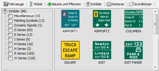

Listet einzelne Objekte in der aktuellen Kategorie auf.
Klicken Sie mit der rechten Maustaste auf eine Objektdefinition, um den Ressourcensatz-Manager zu öffnen. Mit dem Ressourcensatz-Manager können Sie die Objektparameter bearbeiten.
