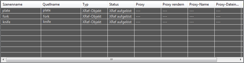

In diesem Bereich werden die XRef-Objekte, Controller und Materialien angezeigt, die zu dem aktuell markierten Datensatz in der Liste der XRef-Datensätze gehören. Sind keine Quelldateien markiert, ist die Liste leer.
Durch einen Rechtsklick auf die Liste der XRef-Einträge wird ein Kontextmenü mit zusätzlichen Optionen zur Verwaltung der Liste und deren Objekten, Controllern und Materialien geöffnet.
Die Liste der XRef-Einträge enthält die folgenden Informationen für die einzelnen XRef-Elemente:
In diesem Feld wird normalerweise "XRef aufgelöst" angezeigt, was bedeutet, dass die externe Referenz gültig ist. Bei nicht aufgelösten externen Referenzen wird hier "Nicht aufgelöste XRef" angezeigt. Eine nicht aufgelöste XRef bedeutet, dass keine Verbindung zwischen dem Element in der Master-Datei und der Quelldatei mehr besteht. Dies kann aus verschiedenen Gründen passieren. Ein Beispiel dafür wäre, dass die Quelldatei umbenannt oder gelöscht oder die Datei nicht gefunden wurde.
