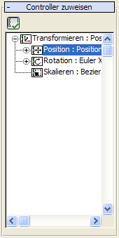

Im Rollout "Controller zuweisen" werden einzelnen Objekten verschiedene Transformationscontroller zugewiesen. Sie können Controller auch in der Spuransicht zuweisen.
Animations-Controller sind Plug-In-Module, die alle Animationsaufgaben in 3ds Max übernehmen. Eine vollständige Liste aller verfügbaren Animations-Controller finden Sie unter Controller zuweisen (Spuransicht).
Verwenden Sie das Kontextmenü zum Kopieren, Einfügen und Zurücksetzen auf die Vorgabe-Steuerung.
So aktivieren Sie eine Spur
Beispiel: So weisen Sie einen TCB-Rotations-Controller zu:
Der Vorgabe-Controller "Euler-XYZ-Rotation" wird durch den TCB-Rotations-Controller ersetzt.
Öffnet das Dialogfeld Controller zuweisen. Diese Option ist nur verfügbar, wenn eine Spur markiert ist.
Wählen Sie in diesem Dialogfeld einen Controller aus einer Liste verfügbarer Controller aus.
Das Dialogfeld Controller zuweisen listet eine Untermenge der verschiedenen Controller-Typen auf, deren Mitglieder vom Typ der markierten Spur abhängen. Es sind beispielsweise nur Rotations-Controller für Rotationsspuren verfügbar.
