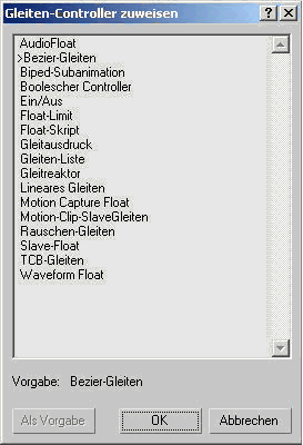

Untermenü Controller die Option Zuweisen aus. Ist ein Parameter schon animiert, tritt beim Zuweisen eines neuen Controllers eines der folgenden Ereignisse ein:
Wählen Sie aus dem Dialogfeld "Controller zuweisen" einen Controller-Typ aus. Abhängig vom aktuell markierten Spurtyp wird im Dialogfeld nur eine Auswahl der verschiedenen Controller-Typen aufgeführt.
