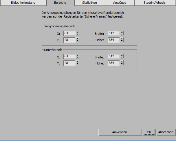

In der Gruppe Bereiche im Dialogfeld Ansichtsfenster konfigurieren legen Sie die Vorgabegröße der Auswahlrechtecke für die Renderoptionen Vergrößerungsbereich und Unterbereich fest.
Die rechteckige Bereichsauswahl wird im Ansichtsfenster angezeigt, wenn Sie entweder die Option "Vergrößerung" oder "Bereich" in der Liste Zu rendernder Bereich wählen. Sie können die Größe des Bereichs ändern, indem Sie seine Haltepunkte ziehen, und seine Position, indem Sie an einer beliebigen Stelle innerhalb seiner Umgrenzungen ziehen.
So arbeiten Sie mit dem virtuellen Ansichtsfenster:
"Ansichtsfenster konfigurieren", und klicken Sie auf die Registerkarte "Bereiche". Das Ansichtsfenster wird in ein virtuelles Ansichtsfenster umgewandelt, das den Bereich des Ansichtsfensters enthält, der durch das weiße Rechteck dargestellt wurde. Alle Funktionen zum Manipulieren des Ansichtsfensters arbeiten auf die gewohnte Weise, allerdings mit dem Unterschied, dass nur der Zoom-Bereich des Ansichtsfensters angezeigt wird.
Registerkarte "Bereiche" wechseln und das virtuelle Ansichtsfenster deaktivieren. Sie können das Menü "Ansichtsfenster konfigurieren" aufrufen, indem Sie mit der rechten Maustaste auf ein Navigationshilfsmittel des Ansichtsfensters klicken oder im Menü "Ansichten"
"Ansichtsfenster konfigurieren" auswählen.
Legt die Position und Größe des Vergrößerungsbereichs fest. Weitere Informationen finden Sie unter Zu rendernde Fläche.
Legt die Position und Größe des zu rendernden Bereichs fest. Weitere Informationen finden Sie unter Zu rendernde Fläche.
