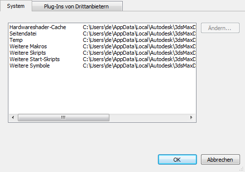

3ds Max sucht auf der Grundlage von Pfaden nach verschiedenen Dateitypen (z. B. Standarddateien, Schriftarten und MAXScript-Startdateien). Mit dem Befehl "Systempfade konfigurieren" können Sie das gleichnamige Dialogfeld aufrufen und diese Pfade an Ihre Bedürfnisse anpassen.
3ds Max speichert die Pfade, die über den Befehl "Systempfade konfigurieren" verwaltet werden, in der Datei 3dsmax.ini .
Das Dialogfeld "Systempfade konfigurieren" enthält zwei Registerkarten:
