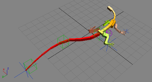

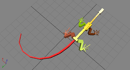

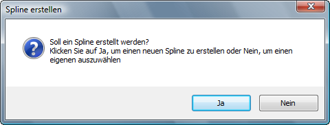

Für die Zuweisung von Spline-IK wird ein Spline zur Steuerung des IK-Systems benötigt. Das Hilfsmittel kann einen neuen Spline auf Grundlage der ausgewählten Cat-Bone-Hierarchie erstellen.
Klicken Sie auf "Ja", um einen Spline zu erstellen, der sich an der Schwanzform orientiert. Sie können zur Steuerung der Figur auch einen vorhandenen Spline auswählen.
Der Spline wird mit der Anzahl von Knoten erstellt, die im Dialogfeld "IK anwenden" festgelegt wurde. Sie können nun die Punkthelfer animieren, um die Animation des Schwanzes zu steuern.

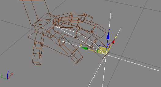

VI/IK-System auf die Fußspitze der Echse angewendet.
Wählen Sie die Bones aus, die das IK-System verwenden sollen. Sie können Arme, Beine, Finger, Zehen oder Schwänze auswählen.
