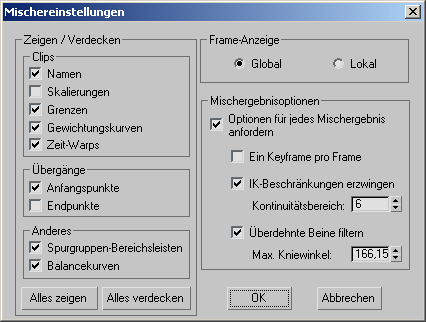

Diese Probleme können über die Mischergebnisoptionen im Dialogfeld Mischereinstellungen behoben werden. Das Dialogfeld "Mischereinstellungen" öffnen Sie, indem Sie im Werkzeugkasten des Bewegungsmischers auf "Einstellungen" klicken.
Damit diese Optionen im Mischergebnis wirksam werden, müssen sie vor der Zusammenfassung zu einem Mischergebnis eingestellt werden. Wenn die Option "Optionen für jedes Mischergebnis anfordern" aktiviert ist, fordert das Programm Sie bei jeder Berechnung eines Mischergebnisses auf, vorher die Mischergebnisoptionen festzulegen. Andernfalls werden beim Erstellen des Mischergebnisses die Einstellungen im Dialogfeld "Mischereinstellungen" verwendet.
Von den Einstellungen unter "Mischergebnisoptionen" hängt es ab, ob und wie sich das Mischergebnis auf die Übergänge zwischen Clips mit aufgesetzten Füßen auswirkt. Die Option "IK-Beschränkungen erzwingen" wirkt sich auf aufgesetzte Füße auf, während die Option "Überdehnte Beine filtern" das Problem unnatürlich gestreckter Beine korrigiert. Aktivieren Sie die Option "Optionen für jedes Mischergebnis anfordern", wenn diese Optionen bei jedem Zusammenmischen angezeigt werden sollen. Weitere Informationen zu diesen Optionen finden Sie unter Dialogfeld Mischereinstellungen .

Wenn im Dialogfeld "Mischereinstellungen" die Option "Optionen für jedes Mischergebnis anfordern" aktiviert ist, werden Sie aufgefordert, die Mischergebnisoptionen festzulegen. Klicken Sie auf "OK", um die Erstellung des Mischergebnisses zu starten.
