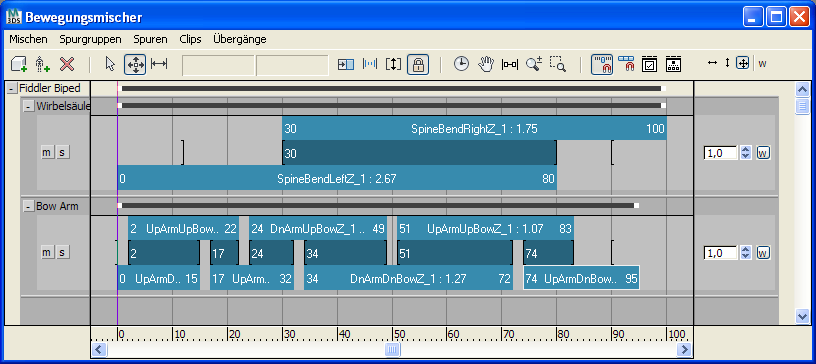

Wenn sich in einer Übergangsspur zwei oder mehr Clips befinden, können Sie Übergänge zwischen den Clips erstellen. Ein Übergang sorgt für einen konstanten allmählichen Wechsel von einem Clip zum nächsten.
Clips und Übergänge in der Übergangsspur. Übergänge werden als dunkle Bereiche zwischen den Clips angezeigt.

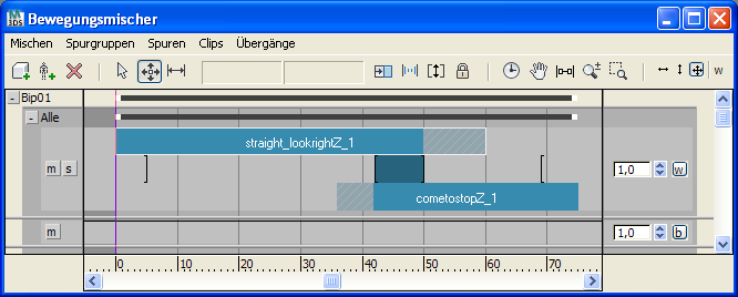

Ein sinnvoller Übergang kann überall da auftreten, wo sich zwei Clips überlagern. Die nicht verwendeten Teile des Clips am Anfang bzw. Ende des Übergangs werden schraffiert dargestellt, um anzuzeigen, dass dieser Teil des Clips nicht in die Mischung eingeht. Diese Übergangsart kommt häufig bei fußbasierten Clips zum Einsatz, wo sich die beste Position für den Übergang nicht immer am Rand des Clips befindet.
Die schraffierten Teile der Clips gehen nicht in die Mischung ein.

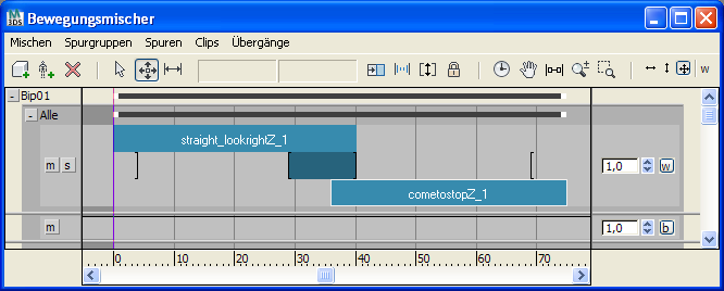

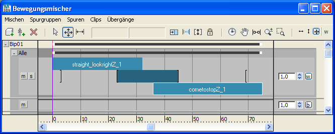

Der Bewegungsmischer gibt Ihnen die Möglichkeit, den Übergang in Bereiche auszuweiten, in denen sich keine Clips überlagern. Ein solcher Übergang führt jedoch recht wahrscheinlich zu einer unerwünschten Bewegung im Mischergebnis.
Übergänge, die sich in Bereiche erstrecken, in denen sich keine Clips überlagern, können zu unvorhersehbaren Ergebnissen führen.
Sie sollten daher dafür sorgen, dass alle Übergänge immer nur Bereiche abdecken, in denen sich Clips vollständig überlagern.
