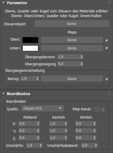

Parameter
Steuerobjekt
Wählt ein Steuerobjekt aus der Szene aus. Kann eine Ebene, ein Quader oder eine Kugel sein.
Oben/Innen
Wählt die Farbe des Materials aus, die über der Oberfläche der Ebene oder innerhalb des Quaders oder der Kugel platziert werden soll. Alternativ können Sie das Kontrollkästchen aktivieren, um eine ausgewählte Map zu verwenden.
Unten/Außen
Wählt die Farbe des Materials aus, die unter der Oberfläche der Ebene oder außerhalb des Quaders oder der Kugel platziert werden soll. Alternativ können Sie das Kontrollkästchen aktivieren, um eine ausgewählte Map zu verwenden.
Übergangsbereich
Legt einen Übergang zum Verschmelzen der Farben oder Maps fest.
Übergangsneigung
Vergrößert oder verkleinert den maskierten Bereich.
Übergangsverschiebung
Verschiebt den maskierten Bereich mit einer ausgewählten Map.
