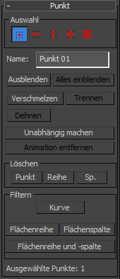

Benutzeroberfläche
Neben dem im Folgenden beschriebenen Rollout "Punkt" wird auf der Unterobjektebene "Punkt" das Rollout "Weiche Auswahl" angezeigt.
Bereich "Auswahl"
Auswahlsteuerelemente für Punkt-Unterobjekte
Einzelner Punkt
(Vorgabe). Wenn diese Option aktiviert ist, können Sie einzelne Punkte durch Klicken oder Gruppen von Punkten durch Ziehen eines Bereichs wählen.
Reihe von Punkten
Wenn diese Option aktiviert ist, wird durch Klicken auf einen Punkt die gesamte Reihe ausgewählt, zu der der Punkt gehört. Durch Ziehen werden alle Reihen im Bereich ausgewählt.
Liegt der Punkt auf einer Kurve, werden mit "Reihe von Punkten" alle Punkte auf der Kurve ausgewählt.
Spalte von Punkten
Wenn diese Option aktiviert ist, wird durch Klicken auf einen Punkt die ganze Spalte ausgewählt, zu der der Punkt gehört. Durch Ziehen werden alle Spalten im Bereich ausgewählt.
Befindet sich der Punkt auf einer Kurve, wird mit "Spalte von Punkten" nur ein einzelner Punkt gewählt.
Reihe und Spalte von Punkten
Wenn diese Option aktiviert ist, werden durch Klicken auf einen Punkt die gesamte Reihe und die gesamte Spalte ausgewählt, zu denen der Punkt gehört. Durch Ziehen werden alle Reihen und Spalten im Bereich ausgewählt.
Alle Punkte
Wenn diese Option aktiviert ist, werden durch Klicken oder Ziehen alle Punkte auf der Kurve oder Oberfläche gewählt.
Tipp: Reihen und Spalten sind bei planaren oder fast planaren NURBS-Oberflächen gut zu sehen. Wenn die Oberfläche eine komplexe Krümmung aufweist, sind die Reihen und Spalten weniger gut erkennbar. Die Schaltflächen für Reihe, Spalte und Reihe/Spalte erweisen sich in diesem Fall als besonders nützlich.
Name
Zeigt den Namen des derzeit ausgewählten Punkts an. Diese Option ist deaktiviert, wenn Sie mehrere Punkte ausgewählt haben.
Der Vorgabename lautet "Punkt", gefolgt von einer Nummer. In diesem Feld können Sie den Punkt wie gewünscht benennen.
Ausblenden
Wenn Sie hierauf klicken, werden die derzeit ausgewählten Punkte ausgeblendet.
Alles einblenden
Blendet alle ausgeblendeten Punkte ein.
Verschmelzen
Verschmilzt zwei Punkte miteinander. (Sie können einen KS nicht mit einem Punkt verschmelzen oder umgekehrt.) Dadurch können Sie zwei Kurven oder Oberflächen verbinden. Außerdem können Sie auf diese Weise die Form von Kurven und Oberflächen ändern.
Beim Verschweißen von Punkten werden die beiden Punkt-Unterobjekte nicht kombiniert. Sie sind zwar verbunden, bleiben aber separate Unterobjekte, die Sie zu einem späteren Zeitpunkt wieder trennen können.
Verschmolzene Punkte verhalten sich wie ein einzelner Punkt, bis Sie sie wieder trennen.
Verschmolzene Punkte werden in einer speziellen Farbe angezeigt. Die Vorgabefarbe ist Rot. (Sie können diese Farbe ändern, indem Sie im Dialogfeld "Benutzeroberfläche anpassen" die Farbpalette aufrufen.)
Trennen
Trennt die verschmolzenen Punkte.
Verlängern
Dehnt eine Punktkurve. Wenn Sie den Cursor vom Ende der Kurve ziehen, fügen Sie einen neuen Punkt hinzu und verlängern die Kurve.
Warnung: Wenn Sie Punkte mit "Dehnen" hinzufügen, gehen die Animations-Controller für alle Punkte auf der Kurve oder Oberfläche verloren.
Unabhängig machen
Diese Option ist bei unabhängigen Punkten deaktiviert. Ist der Punkt abhängig, wird er durch Klicken auf diese Schaltfläche unabhängig.
Warnung: Wenn Sie einen Punkt unabhängig machen, gehen die Animations-Controller für alle Objekte, die von ihm abhängen, verloren.
Animation entfernen
Entfernt die Animations-Controller von den ausgewählten Punkten.
Bereich "Löschen"
Mit den Schaltflächen in diesem Bereich können Punkte gelöscht werden.
Punkt
Löscht einen einzelnen Punkt (auf einer Kurve) oder eine Reihe und Spalte von Punkten (auf einer Oberfläche).
Reihe
Löscht eine Reihe aus einer Oberfläche.
Col.
Löscht eine Spalte aus einer Oberfläche.
Warnung: Wenn Sie Punkte löschen, gehen die Animations-Controller für alle Punkte auf der Kurve oder Oberfläche verloren.
Bereich "Filtern"
Mit den Schaltflächen in diesem Bereich werden Punktkurven oder -oberflächen verfeinert, indem ihnen Punkte hinzugefügt werden.
Kurve
Fügt einer Punktkurve Punkte hinzu.
Flächenreihe
Fügt einer Punktoberfläche eine Reihe von Punkten hinzu.
Flächenspalte
Fügt einer Punktoberfläche eine Spalte von Punkten hinzu.
Flächenreihe und -spalte
Fügt einer Punktoberfläche eine Reihe und eine Spalte hinzu. Ihr Schnittpunkt ist die Stelle, an der Sie auf die Oberfläche klicken.
Warnung: Wenn Sie Punkte hinzufügen, gehen die Animations-Controller für alle Punkte auf der Kurve oder Oberfläche verloren.
Punkte ausgewählt
In diesem Textfeld wird angezeigt, wie viele Punkte derzeit ausgewählt sind.
